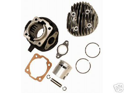

Ciao avejack, allora il "gruppo termico" o gt è fondamentealmente il vero e proprio e comune "motore" composto da testa, cilindro, pistone, fasce elastiche (che vanno sul pistone e servono come guarnizioni per mantenere compressione), spinotto e i suoi due fermi (o seeger).
Qui ti ho messo una foto del gt 75cc della DR 6 travasi....

Inserito il - 14/05/2006 : 19:31:42  Mostra Profilo  Clicca per vedere l'indirizzo MSN di avejack888
é possibile sostituire solo il cilndro senza cambiare l'intero gruppo termico?
Nell'immagine quali sono le fascie elastiche? un cilndro da 75 so costi nuovo,in negozio, tra i 80 e i 100 euro,un gruppo termico per intero qunto verrebbe?Il 75 si può adattare al gruppo termico di una 50 special, da un 80 in su bisogna cambiare l'intero blocco , è vero?

Inserito il - 14/05/2006 : 20:43:43  Mostra Profilo
Allora, sul motore 50 puoi mettere tenendo stesso albero (a corsa corta) fino a un 115cc. Naturalmente poi devi cambiare la campana sennò lo bruci subito quel motore coi rapporti originali...
QUando vai a comprare il gt te lo vendono completo. I DR 75cc nuovi costano sui 60-70 euro, i Polini costano di più (ma alla fine sono uguali).
Se vuoi cambiare gruppo termico devi sostituire il cilindro che è la sua parte fondamentale.
Nella foto le fasce sono quei due "cerchi" grossi.
Sulla 50 special puoi mettere comodamente il 75 senza modifiche ma con la campana originale hai moltissima ripresa.

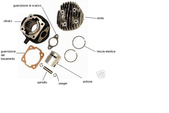

Inserito il - 14/05/2006 : 20:53:35  Mostra Profilo  Clicca per vedere l'indirizzo MSN di franciccio
26,07 KB
questo penso serva a farti chiarezza!

polini
4703 Messaggi
Inserito il - 14/05/2006 : 22:09:06  Mostra Profilo
perfetto, quello che volevo fare io ma poi non ho avuto tempo.
