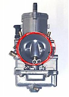

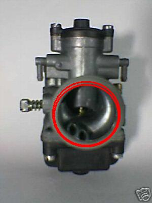

non vorrei dice c*g*t*, ma il meccanismo del venturi penso che nn esisti nel 16/10 originale, perchè in realtà sono dei buchetti che convergono in uno unico.... per dire io considero un meccanismo di venturi questo (è un phbg 21):
14,13 KB
questo invece è di un mikuni 38, molto più evidente:
13,37 KB
se vedi la paletta apri a manetta (con la vespetta!!!)

Inserito il - 16/10/2006 : 22:10:18  Mostra Profilo
ovviamente concordo anch'io con avalu, sicuramente sarà più affidabile 19 che un 16/10 modificato 16/16...

Io per "tubo di venturi" intendo questo,sto guardando dentro un 16/12 Dell'Orto in questo momento,e vi garantisco che c'e'! Ma passandoci dentro con una punta x allargarlo,sparirebbe! E il restringimento (posiz 2) e' proprio in prossimita' dello spillo su cui e' avvitato il getto..
