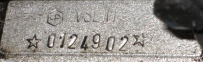

Tramite il forum ho scoperto dove trovare il numero del motore e tolta la "morchia"(come mi avevano consigliato) vedo:
57,15 KB
Come faccio a capire di che tipo di motore si tratta?

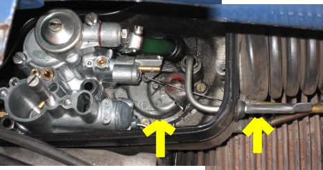

Un'altro dubbio riguarda un pezzo accanto al carburatore che sembra non essere collegato a nulla
110,6 KB
La freccia di sinistra indica la parte a cui mi riferisco, dalla quale esce quell'ingranaggio un po' sporco di colore rosso che sembra spezzato.
Come si vede dalla freccia di destra dall'oggetto misterioso esce un tubicino metallico che finisce fuori dalla scatola in cui è contenuto il carburatore. Il tubicino è attappato con dell'ovatta e chiuso con un cappuccio di gomma.

VSE ma sei sicuro che non sia un 200 miscelatore con magari il carburatore 20 di un 150-125? Quello che vedo è un miscelatore a cui hanno tappato il foro di ingresso dell'olio e moncato il braccetto comando immissione olio....
fai una foto alla marmitta, sezione collettore....
Mi puzza di 200 parecchio accroccato ma potrei sbagliare...

per quanto riguarda il motore se c'e' scritto "VSE1M" è un 200 cc della vespa rally, ma non son sicuro perchè non capisco bene che lettera sia quella dolpo la "S"...
anche perchè non corrisponderebbe con ciò che ti ha detto il venditore.....

Mi sà amico che è così....
SACRILEGIO!!!!!!
Togli quel motore di lì sotto, fai benedire la tua vespa al Parroco, e prega, che l'anima dannata di una RALLY è in cerca del suo motore, non sò come , non sò quando, ci volessero altri 30 anni stai certo lo riavrà, smontalo subito e cerca un 125.....
Quanti "cani infedeli" misero le mani sulla tua Vespa???
Quanto dista Gerusalemme da ROMA????

eh si sa molto di 200.....

Sicuramente è montato un bel 200, ma se la vespa va bene... perchè no.
Credo che i problemi poi li troverai al momento che farai la revisione, quando ti andranno a confrontare i numeri del motore con quelli del libretto di circolazione.

All'inizio pensavo che il tpo che me l'ha venduta lo facesse per convincermi, visto che ero titubante. Poi non sono un esperto, ma non mi sembrava avesse prestazioni da 200cc, ma mi fido che sia così (a me il numero sembrava VSEIM, ma probabilmente è un uno come dite voi).
