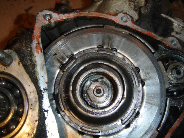

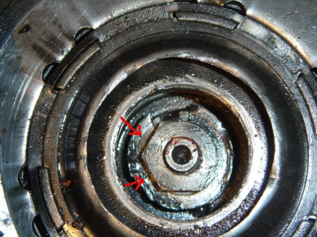

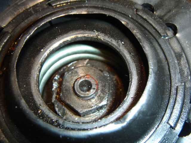

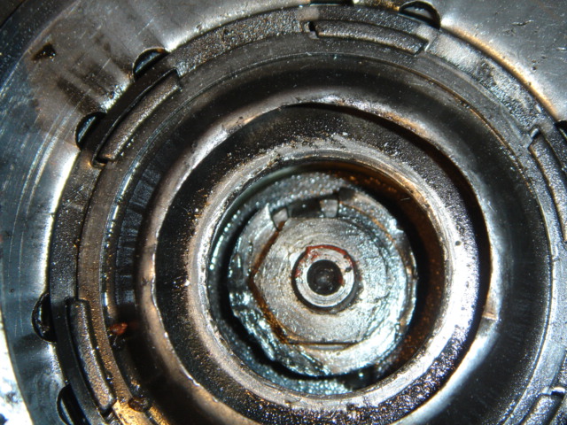

benderino
302 Messaggi |
Inserito il - 13/10/2006 : 16:57:14
io posto le foto perché non riesco ad andare avanti...che devo fare svito il bullone con la chiave a tubo o con l'estrattore?????
 156,65 KB
 159,1 KB
 146,67 KB |
avalu
Prov.: Lecce
Città: Lecce
1061 Messaggi |
Inserito il - 13/10/2006 : 17:36:16
ciao come ti ho scritto sopra devi prima togliere la rondella. Puntaci un cacciavite e batti con un martello in modo da farla diventare piatta, vedrai che verrà fuori e non preoccuparti di rovinarla, devi farlo perchè tanto poi la sostituirai.
