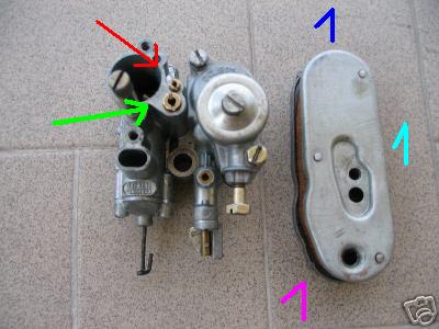

Ho una Vespa PX 125, con GT 175 DR, SitoPlus con carburatore originale del 20/20, e vorrei sapere che getti devo cambiare
(vedi foto) e soprattutto di quale numero prendere per qeusta configurazione....
Vi prego datemi delle dritte .... sicuramente qualcuno di voi lo sa!

getto max 115
getto min 52
sono valori approssimativi..poi la carburazione migliore si ottiene per tentativi

solo una cosa ancora, chiedevo pure in base alla foto sopra, quale
è il getto massimo e minimo? freccia rossa o verde '
Grazie ancora

visto da così non te lo saprei dire..cmq c'è scritto il valore su ogni getto..quello del max è una vite bucata lunga circa 5mm e dovrebbe esserci un valore intorno al 100-110..quello del minimo è fine e lungo e dovrebbe esserci scritto 50 se nn mi sbaglio

freccia verde getto max, freccia rossa getto minimo.
Di originale dovrebbe avere un minimo da 50-51 il massimo portalo verso il 110-112 e poi guarda in base alla candela. Il filtro va bene quello originale. Vite aria laterale svitata di 2 giri e mezzo.
