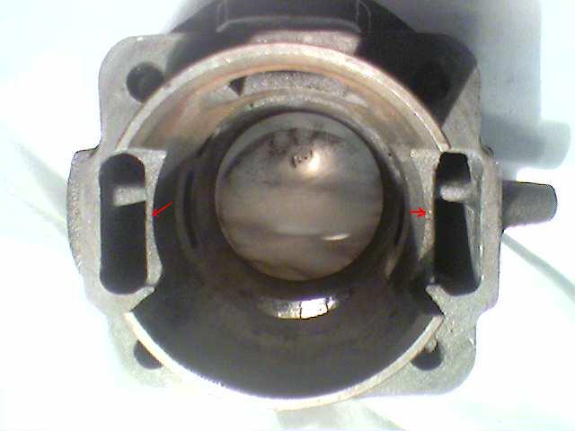

Intendi forse nei punti indicati dalla freccia?
Questo è un vecchio 102 sul quale ho fatto delle prove.

Inserito il - 25/09/2006 : 18:34:24  Mostra Profilo  Clicca per vedere l'indirizzo MSN di poeta
NO! NO! intendo guardandolo da sopra proprio le luci che si affacciano nel cilindro, quelli in foto sono i travasi sui carter e più sono netti e ben raccordati nel disegno perimetrale ai fori corrispondenti sui carter più è meglio...
Non si vede bene dalla foto, i travasi sono stati ben allargati, ma se non mi inganno hai molato pure il piano orizzontale verso l'interno, bho' si vede poco, comunque non allargare un tubo sul cilindro che hai sotto, ha già travasi ben grandi vanno solo raccordati finemente al carter, il lavoro si fà bene a carter smontati, ci infili il cilindro e fai un riscontro ad occhio un carter alla volta, puoi in ausilio ricopiare il bordo sul carter adoperando una vernice densa.
Non li devi allargare solo raccordare.

Inserito il - 25/09/2006 : 21:19:16  Mostra Profilo
Infatti mi sembrava strano..cmq le luci non ho intenzione di modificarle, seguirò la mia ricetta come l'ho scritta sopra e poi posterò le foto a lavori ultimati.
