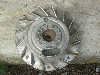

Ragazzi l'asta mi scade stasera...qualcuno di voi potrebbe per favore dirmi se questo volano va bene per uno special a 4 marce?...l'ho trovato a poco e se va bene non voglio farmi sfuggire l'occasione, grazie mille!!!

devi sapere se ha conatura da 19....sicuramente è per un 50 ma non so dirti con precisione di che modello.....

Sì devi vedere se è per il volano "cono piccolo" (19 mm) e la finestrella mi lascia ben sperare.

probabilmente è come quello che ho tirato giù nel motore del post che ho messo....

Tieni in considerazione anche il fatto che la Special 4 marce aveva il volano di diametro maggiore ed era in alluminio.

la special 4 marce però dell'ultima serie migliorata, dal 1978 se non sbaglio, poi dall'80 sempre lo stesso volano maggiorato ma con filettatura
