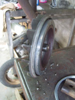

ecco le fotografie:
prima di tutto la valvola rovinata, la freccia indica appunto il solco prodondo un millimetro se non più, il pezzo che si era messo di mezzo come scritto sopra ha inciso anche l'albero motore...

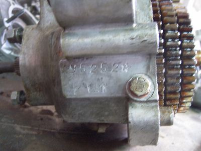

il carter ha una numerazione abbastanza bassa a 5 numeri....

Io riparerei la valvola segnata... non ha un grosso danno e con un piccolo riporto di alluminio si riesce a sistemare.

Il carter di SX quello con i numeri e sigla motore, è originale (ovviamente), non và sostituito, quella valvola poi non è disastrata, se monti motori fino a 75cc vedrai che và benone, nemmeno devi farla riparare, ti assicuro che funzionerà bene, il carter di dx invece ha un solo foro passaggio cavi perchè quel carter a giudicare dal volano che hanno montato, appartiene ad una special 4M dal 75 al 78, che ha per l'appunto su alcuni modelli (filo bobina colore rosso) quel piccolo volano allegerito che ti comunico essere l'ideale per modifiche spinte tipo 102 rapportato e travasato, è un volano poco diffuso, certo non raro, ma poco diffuso, se ne hai altri di altri modelli, magari doppioni, ti conviene sostituirlo ed adoperarlo sul tuo motore che cambia e parecchio la ripresa (poi tu hai rapporti da 22 e con quel volano sali di giri più rapidamente), in effetti se hai il volano pesante e massiccio di una vecchia 3M faro tondo, ti conviene montare al signore quello che è pure originale per quel motore, e tenerti il piccolo volano special 3^ serie per te.

Allora, ricapitoliamo un po'......devo cercare chi mi fa un riportino per la valvola (è un bel solchetto, le foto non rendono benissimo l'idea) e la faccio tornare come in origine.
