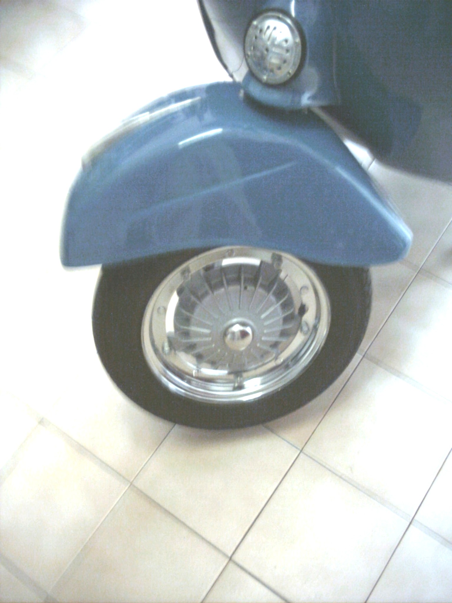

Ciao a tutti. Vorrei chiedervi consiglio per poter porre rimedio al seguente problema alla mia primavera.
Dopo aver terminato il costosissimo e maniacale restauro, per la prima volta faccio un giretto e mi accorgo che il manubrio salta come un motopiK.
Sostituisco mozzo anteriore con uno nuovo,il cerchio, gomma anteriore, ma niente il problema persiste, in pratica ho la sensazione di correre con la ruota ovalizzata Cosa mi resta da sostituire? Chiedo a voi consigli.
Ringrazio anticipatamente.

la mia primavera era incidentata e malamente raddrizzata, in tutto, soprattutto nel cerchio... ma non saltava!
Mentre nella mia special, dopo aver preso un buco pazzesco ( il nostro comune dovrebbe vergognarsi per come lasia le strade)
saltava come un canguro
Ovviamente sostituendo l' ammortizzatore č tornata come nuova,
penso che anche per te sia la stessa cosa..

Purtropo non e' cosi' l'ammortizzatore e' stato cambiato durante il restauro ma il problema rimane. Cosa mi consigliate?

Gommini tampone ammortizzatore nuovi e sostituzione alberino tamburo anteriore, probabilmente storto.
