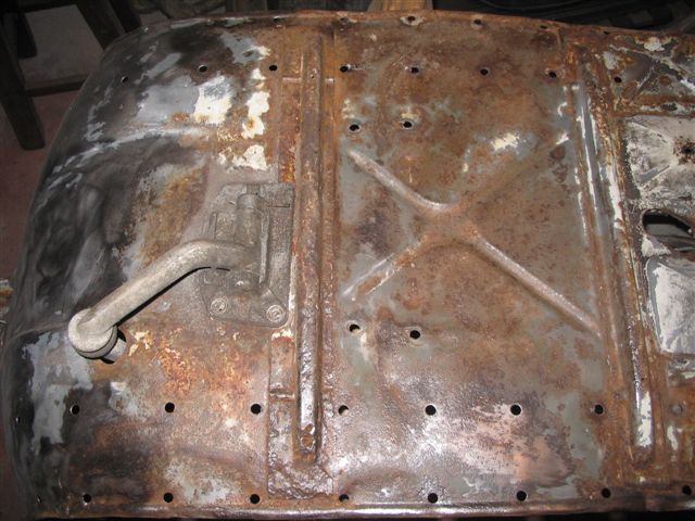

Grazie per l'offerta, la girerò al mio amico e ti farò sapere. Avete ragione, devo fare una precisazione, la mia 50r me la sono pulita da solo con le spazzole e trapano e tanta fatica, quello che non sono riuscito era la parte inferiore della pedana e parafango posteriore(ho anche postato le foto in un altra discussione)...in pratica l'omino di montecompatri è uscito dall'hangar della sabbiatrice, l'ha presa, girata sottosopra, chiuso la porta e dopo 2 minuti mi ha risputato fuori la mia vespa completamente ripulita...non ci credevo..la lamiera aveva un colore mai visto...come se fosse stata fusa e riconiata ma di un materiale poroso..comunque grandioso!..se lo avessi saputo prima che veniva così l'avrei fatta sabbiare tutta invece che impazzire dietro alle spazzole. In conclusione il capo mi ha chiesto 20 euro...per il tempo, a loro se sabbi il titanic ma ci metti 2 minuti non importa..sempre 20 euro ti fanno.(anzi 30 ma mi ha tolto 10 euros perchè ha detto che ero giovane(..32 anos)..mica ,male, la prossima ci mando mia figlia(1,5 anos). Scusate l'imprecisione. Visto che ci sono...la sabbiatrice mi ha foracchiato tutta la chiappetta destra, sabato la ribatto e stucco con sintolit a ferro, poi comincio a stuccarla a pezzi(perchè il tempo è poco) perchè la ruggine si sta' già riformando. |

La vespa era così: Immagine:
 57,87 KB
 73,53 KB
e vi giuro che è venuta fuori che sembrava di ghisa!! Nel frattempo ho conosciuto un carrozziere che mi ha rifatto il nasello, il codino, il profilo e un po' di saldaturine quà e là, ma la cosa incredibile è che si è offerto di aiutarmi, anche solo telefonicamente, per il restauro. Consigli a go go e fornitura materiali specifici a costo d'acquisto. Io i numeri del telaio li avevo puliti piano piano ma la ruggine era rimasta...lui mi fa':"niente paura...guarda sta' spazzola" (disco da trapano tipo in lava essiccata..l'avevo già vista da bricofer)..ha acceso il trapano, si è avvicinato ai numeri..io intanto ero semisvebìnuto dal dolore di perderli per sempre....beh!!..sono venuti..NUOVI, non ha intaccato minimamente la lamiera e si è mangiato la ruggine!!..io con le spazzole ore ore ore e tanti graffietti, lui con quell'attrezzo un secondo e....la perfezione!! Me l'ha ordinata..ve la consiglio! L'unica cosa è che non è a favore della nitro..dice che oggi ci sono prodotti quasi perfetti mentre lei non vale un gran chè!! Mi ha sconsigliato la spianatura ad acuqa...che dite? Ha uno stucco a ferro che solo a guardarlo si riempiono tutti i buchi!! |

Turali a saldatura a fimma i buchi pure quelli per il porta targa, se leggevi i miei vecchi topic in cui parlavo della sabbiatura avresti evitato di farti quel mazzo con la spazzola, ma visto che lo avevi fatto potevi continuare ad impiccarti con il FEROX, nel senso che se uno decide di portare al ferro con la spazzola a mano poi deve continuare a bonificare a mano senza ausilio della sabbiatura, questo per una questione di strada percorsa e stile.
Una bonifica a mano non è detto sia peggiore di una fatta dal sabbiatore, certo non è miglioree richiede molto più impegno, sconsigliata certo ma meritevole di ammirazione, sò bene di che culo si tratta, diciamo che le hai provate entrambe ed ora sai di cosa parlo, a mano è dura ma si può fare, e poi anche se nessuno lo capirà mai e non lo vedrà mai quel lavoro ha un sapore di cose e fatiche antiche che danno lustro al restauro, ripeto nessuno lo saprà mai, ne potrà accorgersi di come sia stato portato a ferro quel telaio, ma dietro a simili fatiche si cela sempre una grande soddisfazione...
Per la vernice, dai retta a ciò che dico, la nitro è di sicuro meno lucente, và lucidata a mano con la cera a dieci mani, ce ne vuole almeno 1,5 Kg e di certo non può competere come lucentezzae durezza con una acrilica bi-compo, ma ha il pregio di avere un odore e un riflesso di tanti anni fà, lo stesso di vecchi telai di vespa 50R, questione di stile, la tua vespina non deve essere bella, ma solo originale, e poi ben lo sai che una vespetta originale non brilla di luce riflessa ma propria.
