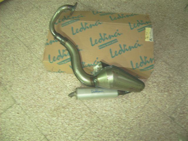

Se puo'interessarti vendo marmitta Leovinci ad espansione nuova ancora imballata, per Vespa 50.e PK 50. Buona resa ai bassi e ottimo allungo. Le marmitte in foto consentono di mantenere la ruota di scorta.
Particolarmente adatte ai 50 elaborati con 75cc,90cc,120cc.
Vendo a 55 euro. mail peterpanmail@alice.it

Come dice Carlo, ma opterei per una marmitta SITo a padellino in tutto simile all'originale al posto della esoansione, và di poco più piano, ma acquista in coppia ai bassi e rimane molto, molto più discreta e silenziosa.
Con motori simili ricorda sempre tanta prudenza....
Il cento sì fatto sfiora o supera i 90 Km/H e ti assicuro che è una velocità folle su una vespetta.
