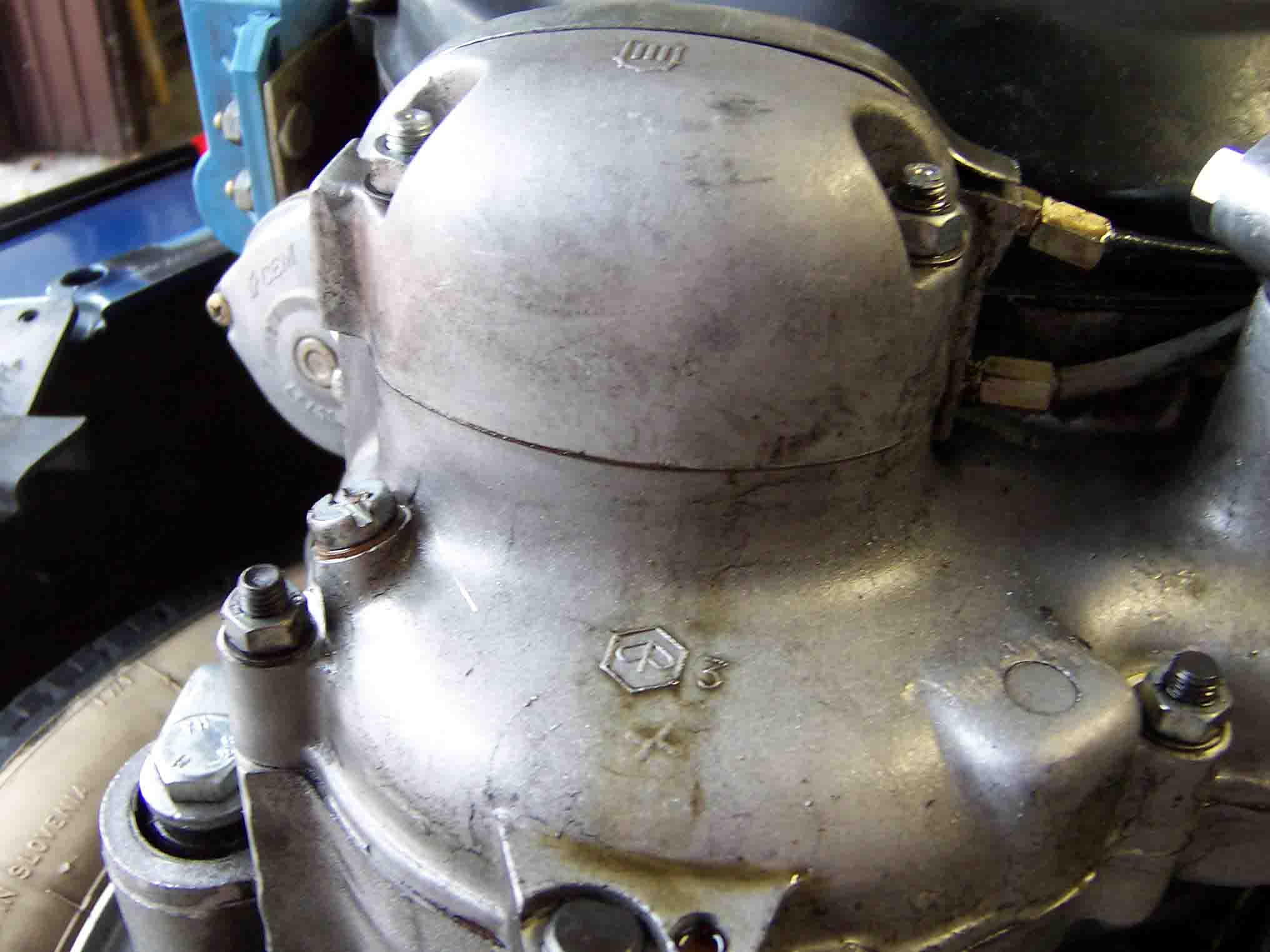

oggi volevo cominciare a pulire la vespa per trovare la perdita d'olio ma mentre la rovesciavo penso di aver trovato la perdita eccola
97,18 KB
penso che sia dove quel pezzo di metallo che contiene gli ingranaggi comandati dai fili che arrivano dal cambio aderisce al pezzo del motore dove c'è il serbatoio dell'olio, è possbile?
abche perchè la settimana scorsa ho fatto cambiare al mio meccanico i fili del cambio. quindi penso che ci sia andato a lavorare attorno. per ora ho solo provato a dare una stretta ai due bulloni che lo ancorano al motore.

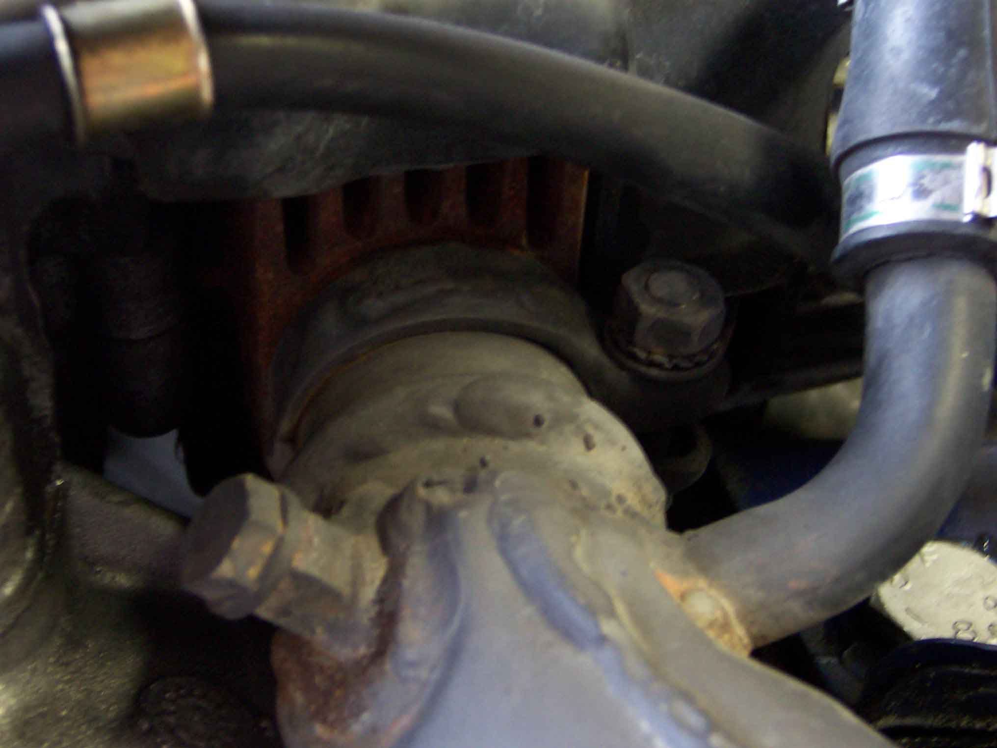

97,67 KB
ho trovato quel bullone che tiene attaccata la marmitta al collettore, quello con la rondella zigrinata completamente svitato che vedete nella foto. io ho stretto per bene il bullone, ho fatto male?
è normale che questo px dopo soli 2 anni di vita abbia già le alettature che vedete nella foto arrugginite?
a cosa serve quel bullone senza rondella zigrinata che vedete nella foto ?

anche stringendo i due bulloncini mi perde ancora olio. che fare?

SE TI PERDE PRECISAMENTE DALL'ATTACCO DELLA PEDIVELLA, ESSENDO UN PUNTO ABBASTANZA ALTO, POTREBBE ESSERE IL PARAOLIO DELLA STESSA
FAMMI SAPERE
CIAO

NON STRINGERE SOLO LE DUE VITI MA CAMBIA ANCHE LA GUARNIZIONE.
L'OPERAZIONE è SEMPLICISSIMA PUOI FARLA ANCHE TU

ma sbaglio o viene giù dal selettore del cambio?
