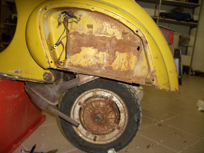

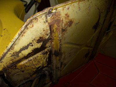

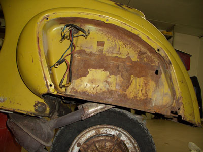

ho iniziato lo smontaggio della mia vespina per un bel restauro che, direi, doveva prorio essere fatto, guarate che roba:

volevo chiedervi se è il caso di cambiare anche i fili elettrici già che faccio il lavoro, anche se non sono messi tanto male. Le guaine le volevo sostituire,ma non sò se posso sfilare solo quelle senza il rischio di danneggiare i cavi elettrici se decidessi di non cambiarli
avete qualche dritta anche per lo smontaggio della forcella? mi siete davvero di grande aiuto, vi rigrazio in anticipo... ciau

bella la ELESTART, saldatore a stagno bustine di fastom di tutti i tipi, guaina termoindurente e pinza stringi fastom, ci vorranno pure le batterie e sarà un lavoro affatto banale.
consiglio prima di smontare tutto e restaurare di ripristinare l'impianto elettrico, solo quando l'avviamento sarà OK allora solo allora smonta tutto...

L' impianto elettrico ricostruiscilo tutto, insomma un bel restauro deve essere bello anche a livello elettrico...
Hai ancora i vari componenti elettrici, come condensatore, regolatore, teleruttore di avviamento ecc.?

L'unico vero scoglio è quell'impianto elettrico, comincia da lì...
Sistemalo ci volessero due anni e poi, solo poi smonta e restaura.

allora sono a cavallo!!! la moto si accendeva perfettamente al primo colpo, ho fatto un bel pò di foto per il collegamento dei cavi (visto che che con i fili sono negato), i pezzi ci sono tutti anche le batterie, allora insieme alle guaine sostituisco anche tutti i cavi o cambio solo i fastom?
