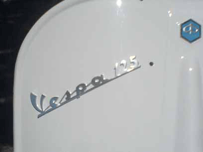

Ciao, purtroppo oggi ho avuto una brutta sorpresa... quando ho fatto montare la scritta Vespa 125 è rimasto un buco nello scudo che era stato fatto in precedenza, prima che l'acquistassi. E' possibile in qualche modo coprirlo secondo voi?
Ovviamente senza doverla reinsabbiare ecc. ecc.

Mi sa tanto che devi saldare a stagno e poi riverniciarci sopra, secondo me è un buco troppo grande per essere riempito a stucco.
Non mi convince inoltre lo stemma Piaggio... non dovrebbe essere rettangolare?

Su questo modello l'ho sempre visto esagonale.... magari fosse quello rettangolare... mi piace troppo
Ma se la porto da un qualsiasi carozziere mi fà il lavoro?

Prima vai da un lattoniere.
Ritengo che per i buchi ci voglia lo stagno, non lo stucco.

lasscia perdere, è un casino, devi farli saldare e turare a fiamma, spianare con frullino e rifare tutti gli scudi, inoltre rifare gli scudi comporta per fare un ottimo lavoro rifare pure le pedane per evitare lo stacco con la vernice, siccome poi saldando rischi di fondere la treccia all'interno del tubo del telaio, allora dovresti smontare pure il manubrio e i cavi comando....
In parole povere il carrozziere che ha verniciato quella vespa è un CRETINO, ripeto sempre che il carrozziere te la rovina, questa è la prova lampante!
Mi dispiace pèer quanto piccolo quel foro è un danno grave ceh svaluta di molto il lavoro e rende necessario (agli esperti) il restauro in toto di gran parte della carrozzeria, leggerezza tanto banale da non meritare parole, sui varii forum e scritto ovunque di turare ogni foro aggiunto dopo la sabbiatura e in fase di stuccatura , sottolineato di verificare i fori prima di verniciare in carrozzeria per evitare proprio questi spiacevoli e compromettenti equivoci, da rifare come minimo...
E poi la cornice bordo scudo in alluminio!
Lavoro da poco che vale molto meno....
Evidente la differenza tra un restauro e una verniciatura,
il cancello si vernicia,
la vespa si restaura.
Sono estremo lo sò, ma sò ciò che dico.
Mi dispiace tutto da rifare di sicuro...

Uhm... Allora proverei con un po' di resina, è sempre e comunque più resistente dello stucco.

Resina, stucco?! Cosa sono? Su vespa solo METALLO...
DURO METALLO
Heavy Metal.

Ok ho capito che ho preso una bella fegatura.... ma era la mia prima Vespa e mi sono fatto travolgere dalla gola, per la prossima andrò molto più con i piedi di piombo
Ma ora devo risolvere questo problema!!! Non posso farla sabbiare e riverniciare tutto, quanto mi andrebbe a costare?
Domani credo che la porterò da un carrozziere e vediamo cosa mi dice, al massimo se viene una schifezza ci metterò un adesivo, cosa che non mi piace....
Il bordo scudo lo metterò prossimamente, mi hanno detto che è un'operazione abbastanza lunghetta perchè bisogna smontare alcune parti altrimenti l'accesorio non passa vicino al manubrio.
Poi secondo voi quel bianco, è biancospino? Lo so che dalla foto è difficile....

Sono andato da un carrozziere e mi ha detto che è meglio lasciar perdere perchè si rischia di non fare un bel lavoro..... A questo punto che devo fare? Mettere un adesivo? bo!!! Non mi piacciano gli adesivi... Qualche consiglio? Sono sul disperato andante!!!
Secondo voi quanto può costarmi rifare tutto?

ciao ho visto la foto, ed effettivamente chi te l'ha verniciata aveva un occhio foderato di prosciutto!! dico ma come si fa a vedere che quel buco non c'azzecca,
detto questo, se fosse mia, farei cosi, scarterei con carta abrasiva fine, intorno al foro senza allargarmi molto, fino a scoprire il metallo, poi una volta pulito perfettamente il foro, ritaglierei da un tondino di alluminio o altro metallo, dello stesso diametro,
una rondellina da inserire all'interno del buco, poi con un tassello di contrasto, ribadirei il tutto, senza esagerare, infine stucchetto a metallo, un poco di fondo, e alla fine spruzzatina con pistola asturo es ugello 01 a sfumare.
ho fatto questo genere di interventi altre volte, purtroppo quando si rimontano
le nostre amate, puo capitare che ti caschi una chiave sul parafango (è successo a me)
facendogli saltare la vernice, oppure ti scappa il cacciavite e ti viene un colpo quando vedi il rigaccio che c'è venuto.
certo non è facile per un principiante, ma un buon carrozziere "se vuole"
ti risolve l'impiccio
cmq in bocc al lupo, oppure cercati un bell'adesivo tappa buchi

se poi riesci a toglire la scritta senza rovinarla, e scolli lo scudetto, non devi incartare nulla, dal momento che non hai montato il bordo scudo.
per una primavera 1 serie come la tua il bordo scudo è fondamentale!!
sarebbe come andare a nozze senza le scarpe!
fattelo mettere!!!
scusa ma soffro a vederla in quelle condizioni mi sembra menomata!

io direi tappabuchi piatto in alluminio tipo vite...io sulla mia ho fatto così per tenere i fori del bauletto in caso di voglia di rimetterlo
Mi potresti fare una foto per vedere come è venuto il lavoro?
