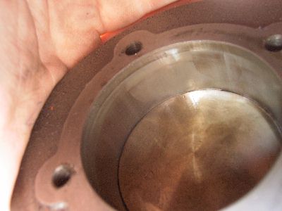

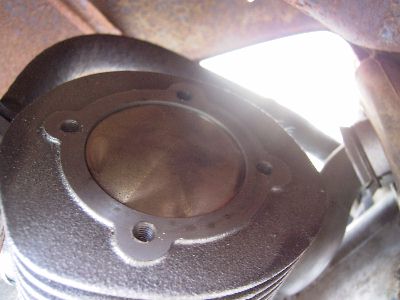

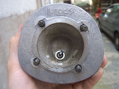

4703 Messaggi |
Inserito il - 07/09/2006 : 19:50:20
come promesso ecco le foto del cilindro e della testa smontati....l'unico segno visibile è la ditata che gli ho dato io....

5213 Messaggi |
Inserito il - 08/09/2006 : 08:56:49
Allora era una suggestione, causata dalla paura di aver fatto o sbagliato qualcosa, VESPA 90!
