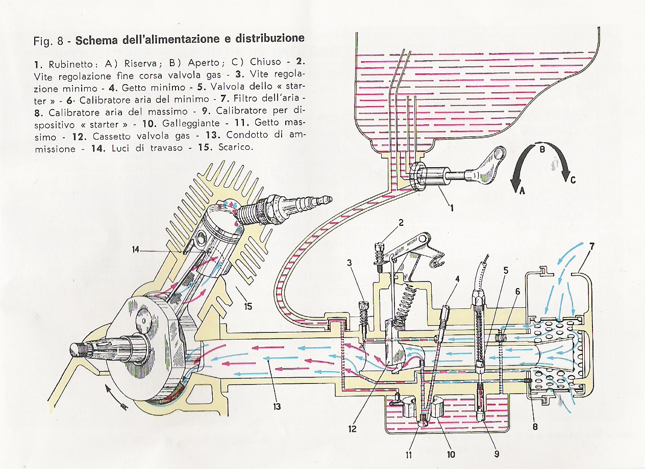

ho un pk125 xl 1988
volevo cambiare le lamelle xche convinto che fosse ora data l'età e i Km percorsi ma al centro ricambi piaggio mi hanno detto che la mia vespa le lamelle non ce le ha e mi hanno raccontato mille storie di come beep funzioni con condotti pistoni e carter annodati
insomma non ho capito come loro suppongano che funzioni ed io resto convinto che qualche cosa di valvole per non far rientrare la miscela nel carburatore ci sia
insomma illuminatemi voi
polini
4703 Messaggi
Inserito il - 17/04/2006 : 13:04:21  Mostra Profilo
ciao, la vespa se è originale ha un collettore dritto e vuoto, non ha affatto il lamellare, quindi le lamelle non ci sono, tantomeno valvole. E' un motore due tempi di struttura semplicissima.
Se entra troppa benzina dal carburatore al cilindro si annida nell'albero e se non è polverizzata la vespa si ingolfa.
Se la vespa funziona bene lasciala stare, e poi dove l'hai presa sta storia delle lamelle??!!??

Solo Le PK Automatiche e le derivate (sempre automatiche) hanno avuto l' aspirazione lamellare, quelle a marce no, almeno nella produzione di serie.

era solo che non avevo mai sentito di motori senza lamelle (salvo le vecchie vespe dove la miscela non passava nel carter [quelle con la miscela al 4%])
vebbene grazie delle info, cmq ancora non mi è perfettamente chiaro il funzionamento, un giorno mi informerò meglio
polini
4703 Messaggi
Inserito il - 17/04/2006 : 17:00:36  Mostra Profilo
ciao, se vuoi farti una vaga idea di come funziona la vespa guarda il libretto d'istruzioni, c'è il disegno del percorso della benzina dal carburatore alla candela.

Winter89
tommaselli
1299 Messaggi
Inserito il - 19/04/2006 : 13:42:57  Mostra Profilo  Clicca per vedere l'indirizzo MSN di Winter89
Messaggio inserito da bantyce
hahaha come se quello che mi ha venduto la vespa mi avesse dato anche il libretto delle istruzioni, il pazzo aveva pure montato una candela più corta di almeno 1cm di quella originale, figuriamoci se aveva il libretto
457,39 KB
"coca cola chi
coca cola chi?!?

Alcune vespa montano il collettore POLINI lamellare con carburo 16-16 è una modifica, l'ho provata, una vera stronz....
Monta un collettore senza lamelle originals...

Il lamellare in fin dei conti serve solo se la valvola rotante orignale è rovinata.
