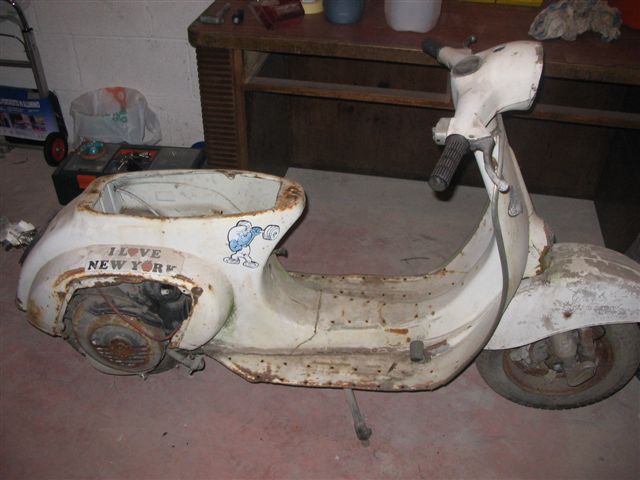

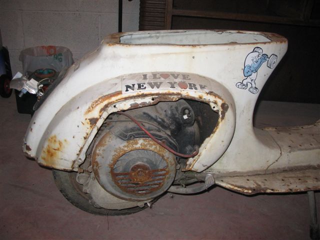

Questa è la vespa che ho acquistato.

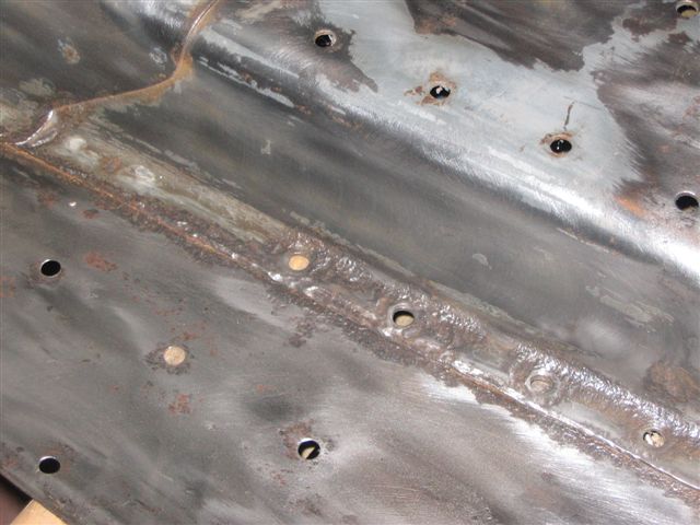

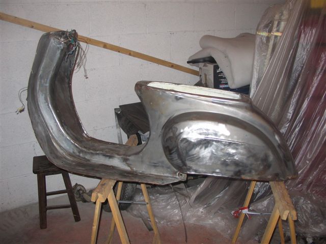

Questo è quello che fino ad ora sono riuscito a fare con sverniciatore chimico e spazzole a tazza:
57,07 KB

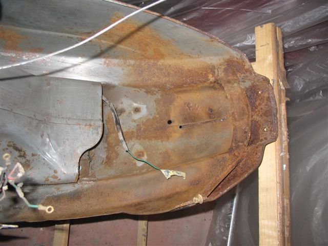

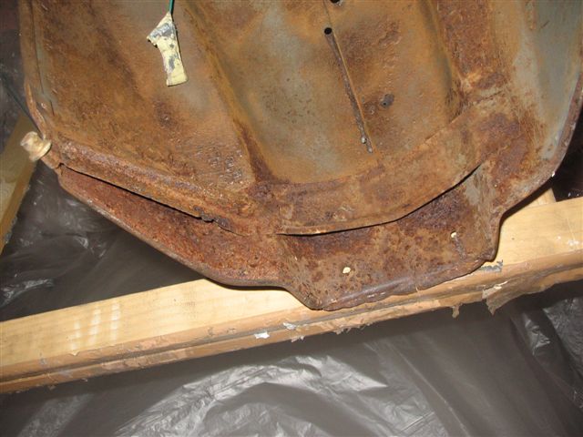

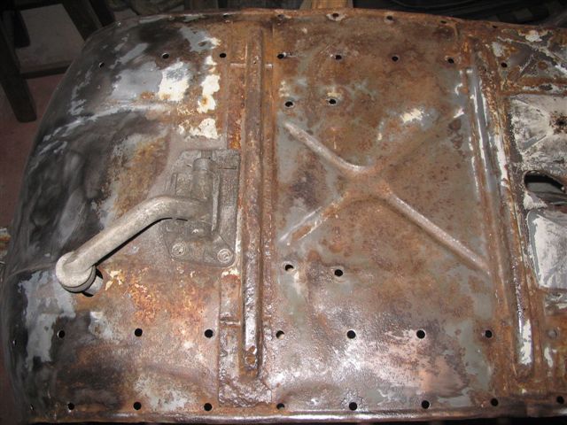

A parte il fatto che non riesco a togliere la leva del freno posteriore, sto' quasi cedendo all'idea di portarla a sabbiare perchè sotto la pedana e sotto il codino c'è un mare ruggine che non ne vuole sapere:
73,52 KB
79,7 KB
57,88 KB
60,24 KB

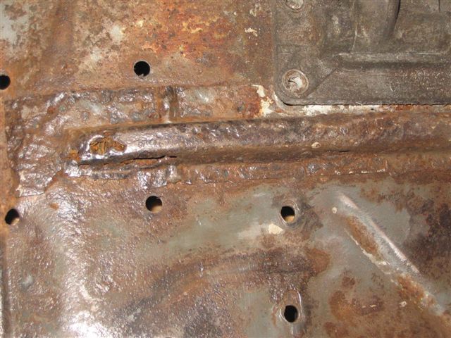

So' che sabbiarla sarebbe l'ideale ma da solo posso farci qualcosa?...sotto alla coda non ci arrivo con le spazzole e sotto alla pedana la ruggine sembra cuocersi, carammellarsi, cosa che in parte mi è successa già per la parte superiore della pedana:

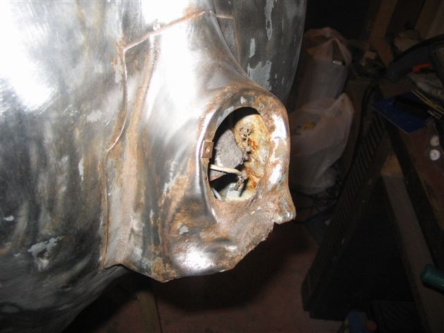

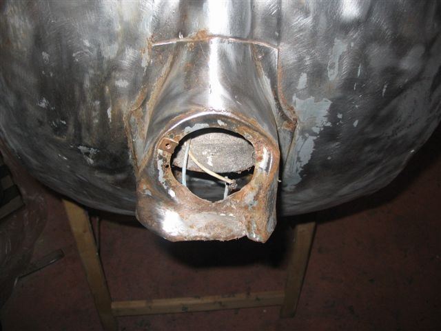

Nasello ammaccato.
47,93 KB
50,29 KB

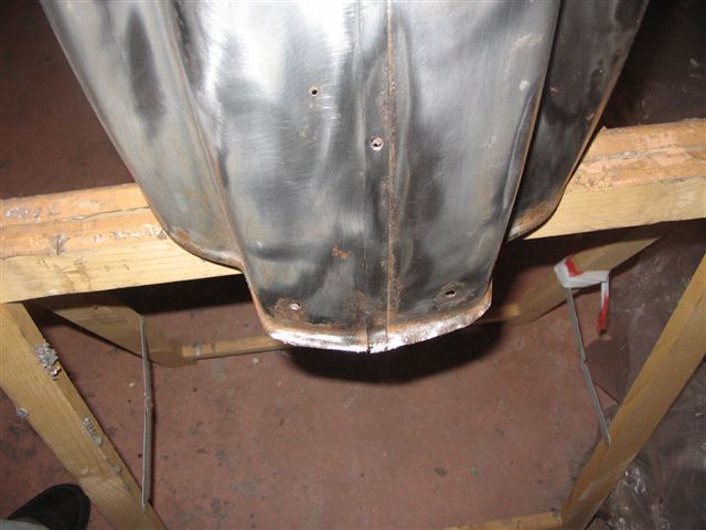

e bordo inferiore del codino"srotolato e con leggera spaccatura:
49,17 KB
Mi hanno consigliato, a parte di andare da un carrozziere, di passare sulla ruggine un prodotto per bloccare il processo, credo tipo Ferox, e poi antiruggine o catramina.
Per il nasello riscaldarlo a fiamma e poi provare a lavorarlo per poi stuccarlo.Il guaio che non so' come si fa', a cosa stare attento.
Altri mi hanno detto di tagliarlo e saldargliene uno nuovo, ma anche quì non so' come si fà.
So' che sono tante le cose che non sò fare, ma mi chiedevo se qualcuno di voi fosse in grado di spiegarmele nel dettaglio in modo da fare almeno un tentativo.
Vi ringrazio

Fai sabbiare sulle zone che hai menzionato, poi, per i lavori ai lamierati, affidati ad un onesto lattoniere.
Sinceramente il Ferox non lo userei.
Meglio unaoggi che unadomani.
Buona Vespa
Ex-NRGista
polini
4703 Messaggi
Inserito il - 25/08/2006 : 21:40:13  Mostra Profilo
si, falla sabbiare completamente, se rimane anche poca ruggine finisce che marcisce tutta....ma tieni il manubrio del primavera?
Il nasino cambialo...se ne trovano ancora...

Sì i nasini si trovano come ricambio anche se sono un po' complicati da trovare, costano sui 25 euro al massimo.

Spazzola a ferro a tortiglioni per frullino misura del 25 e vedi che avrai ragione delle pedane sotto, in coda evita che se si incastra ti amputi una mano, dagli di carta vetrata rossa e tanta pazienza e poi ferox a litri spennellato, la ferma e pure bene e puoi dargli il fondo grigio chiaro sopra senza problemi (se non lo trovi aggiungici del nero e diventa grigio chiaro), il pedale freno toglilo se ammacchi poi ribatti usa la forza e la tenacia, per il nasiono, tiralo fuori e ribattilo bene, ridata la sagoma, con tanta pazienza, fai fare una saldatura a riempire e spianala con disco a ferro spesso da molatura sempre per il frullino, stucca e spiana due volte e risorge, come ricambio non si trova e non so dove tu possa trovarlo, salda tutti gli spacchi i fori targa le crepe sui sostegni pedana e fai colare a fiamma del ferro sul bordo della coda, sempre frullino a spianare e ricostruisci, non mi crederai ma quel telaio è messo bene!!!
Il motore mi puzza di special a filo rosso dal 75 al 78, o forse è solo il cavo e il copriventola che sono stati sostituiti, leggi la sigla motore se è V5A4m non è il suo, il suo è V5A2M.
Il modello in foto dovrebbe essere dal 75 al 82, se sei certo dell'anno comunicalo, cerchi, forcella, mozzi e tamburi per 92 e non 10", quel motore e quella forcella puzzano di special.
5213 Messaggi
Inserito il - 04/09/2006 : 12:54:23  Mostra Profilo  Clicca per vedere l'indirizzo MSN di poeta
Aggiungo che puoi pure sfilare la tyreccia elettrica è evidentemente manomessa e da buttare. Dal fondo grigio scuro e targhetta telaio su due file deduco si tratti di modello successivo al 1974....colore biancospino.
