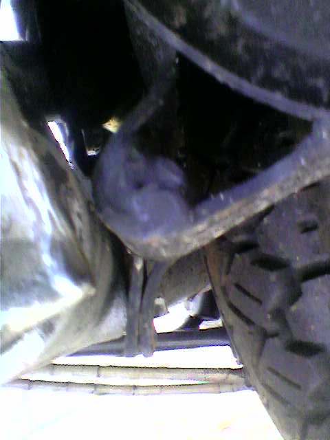

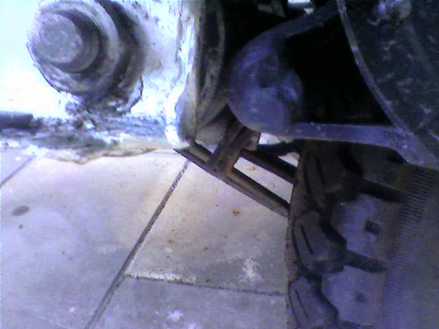

Ho montato, smontato e rimontato la sito a siluro non so quante volte anche perchè è l'unico modello di marmitta che ho sempre avuto (e che sempre consiglio). Perciò, secondo la mia esperienza, va montato prima il pezzo a siluro sulla carrozzeria con la staffa girata verso il basso (vedi foto), poi lo si attacca al collettore (meglio se con due guarnizioni) e solo alla fine si fissa il collettore al cilindro..mentre con la mano dx si compie quest'ultima operazione, con la mano sx conviene reggere l'intera marmitta spingendo leggermente verso l'alto in modo che i bulloncini vengano serrati al cilindro con il collettore nella posizione "più sollevata" possibile. Infatti il guaio di questa marmitta è che se non è montata correttamente si rischia di far strisciare il copertone sul collettore, con un conseguente consumo anomalo della gomma.

| Inoltre se la tua vespa ha la ruota di scorta attaccata alla tasca sx, devi toglierla e piegare la lamiera (non tagliarla, magari in futuro vorrai rimontare il padellino). |

è si, anche io ce l' ho così su 3 vespe perchè se la metti rivolta in su poi non riesci a ruotare la marmitta di 180 gradi quando devi lavorare al motore, ma dovresti ogni volta smontarla dal dado grosso.
L' unica cosa che non ho mai capito è come rimontare i 2 dadi che fissano il collettore alla marmitta, perchè non entrano mai e ci perdo un' ora, in nessuna delle 3 coincidono e bisogna forzare il collettore col rischio di strappare i prigionieri del collettore sul cilindro.. |

Questa marmitta mi ha sempre fatto dannare l'anima, specie quando è nuova che la staffetta non ne vuol sapere di muoversi e allora è necessario l'intervento del martello per portarla nella posizione desiderata..cmq il mio consiglio è quello di seguire l'ordine di montaggio che ho descritto sopra e di non avvitare subito e bene tutti i dadi del collettore ma di farlo un po' per volta. Mi spiego meglio: serrare bene e subito la parte a siluro alla carrozzeria, inserire i dadi tra collettore e marmitta ma non avvitarli subito fino in fondo, poi inserire i bulloncini nei prigionieri del cilindro stringendoli ma anche qui non fino in fondo, in modo da lasciare al collettore un po' di gioco; poi si andrà ad avvitare definitivamente i dadi tra collettore e marmitta e la forza che metterete nel compiere quest' operazione non si trasferirà tutta sui prigionieri del cilindro grazie a quel gioco che avete lasciato. Infine andranno stretti i bulloni al cilindro aiutandovi con l'altra mano che regge la marmitta. A montarla ci si perde sempre un sacco di tempo, soprattutto per il fatto che le mani hanno pochissimo spazio di manovra specie quando si lavora sul cilindro. |
