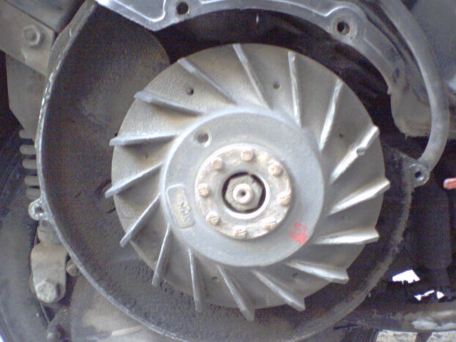

Per lo smontaggio se ne parla domani visto che non ho le chiavi adatte. Per l'estrattore quanto viene a costare?siccome potrebbe riservirmi lo vorrei comprare.Comunque ho fatto una foto almeno al volano...tanto x la cronaca

ah ok comunque quel volano con dado così grosso non saprei come toglierlo...se è il cuscinetto lato volano basta che noti se il volano agganciandolo con due mani e provando a muoverlo orizzontalmente o verticalmente ha anche un minimissimo gioco
