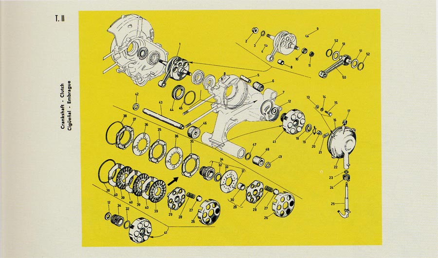

Allego una foto dell'esploso del motore della mia Vespa lato frizione.
Mi indicheresti quali sono i parastrappi di cui parliamo?

Inserito il - 24/08/2006 : 16:38:37  Mostra Profilo
Ho risolto l'arcano...credo.
Il pistone montato sulla Vespa non è originale ed ha una tolleranza eccessiva rispetto al cilindro.. ecco spiegato perchè in salita non ce la fa.
Parastrappi andato.
Sto sostituendo parastrappi, frizione, pistone, fasce, tutti i paraoli.
