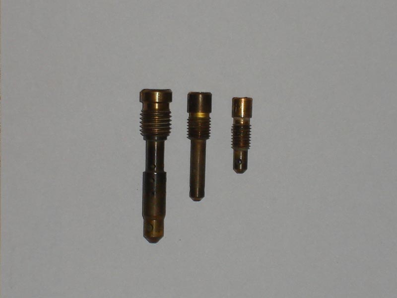

Ciao a tutti,
per risolvere i problemi di carburazione della mia Vespa mi sono deciso a smontare e pulire completamente il carburatore.
Ho notato che monta tre getti:
Un 185 con la sigla E1 che sotto riporta una parte conica con la scritta 100
Un 60
Un 42
Credete che questi getti siano corretti o devo ridurre/aumentare qualcuno?

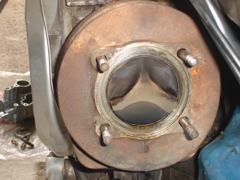

Allego di seguito un immagine dei 3 ciclera ed un'immagine del pistone così come è montato sulla vespa. Vorrei sapere se l'orientamento del pistone è corretto o meno rispetto alla marmitta.

Si, se non l'hai rimontato involontariamente al contrario la posizione del pistone è quella. Visto che ci sei, toglierei il cilindro e il pistone e darei una scrostata al cielo del pistone (con spazzola di ferro) e alla testa con della benzina o diluente...nonchè una pulita alla luce di scarico. Poi rimonti. Se non hai la guarnizione nuova (nel caso quella vecchia si dovesse strappare) usa un filo di sigillante per guarnizioni o pasta rossa (se non riesci proprio a trovarne una). Prima di sfilare il cilindro dai una pulita attorno alla base tra cilindro e carter, devi tirare nuovo quel pezzo per evitare che qualcosa erroneamente finisca nell'albero.
Ma che problemi presenta la vespa??
I getti sono i suoi....nel caso la senti magra (vuoti, ecc) prova a sostituire la parte superiore del getto max (quello lungo e a due pezzi) con un 160...
