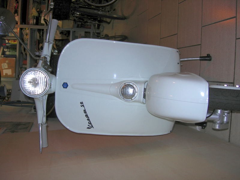

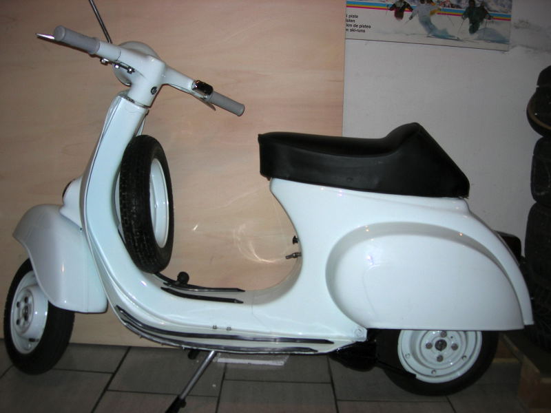

Inserito il - 05/09/2006 : 12:19:31
Ora metto su le foto...ho dimenticato quella senza fiancatina, ma provvederò..purtroppo sono fatte dentro al mio garage, quindi col flash...il colore sarà falsato..aspetto pareri che so già saranno duri...

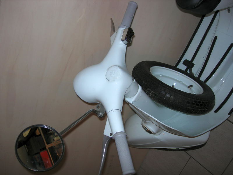

Inserito il - 05/09/2006 : 12:40:22
questa è la seconda

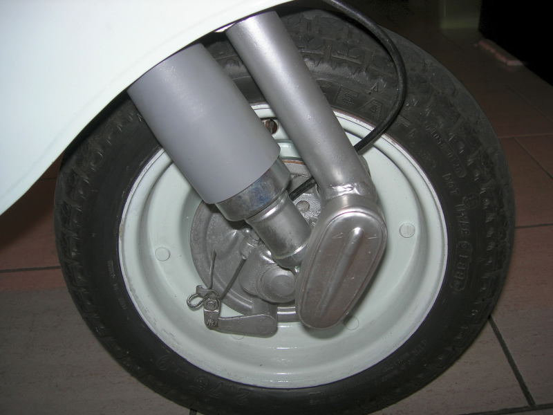

49 Messaggi |
Inserito il - 05/09/2006 : 12:46:32
la terza..

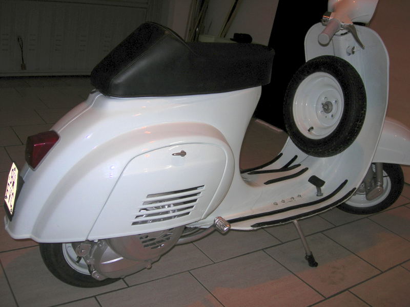

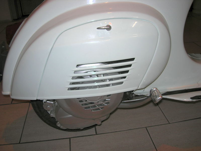

49 Messaggi |
Inserito il - 05/09/2006 : 12:48:10
quarta....

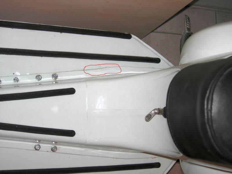

49 Messaggi |
Inserito il - 05/09/2006 : 13:01:04
quinta...scusatemi per l'inclinazione della quarta, non me ne ero accorto...

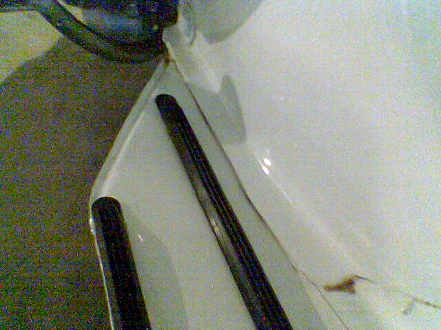

49 Messaggi |
Inserito il - 05/09/2006 : 13:11:44
e ora un problemino che ho...dopo pochi minuti che corro dalla zona cerchiata di rosso escono un paio di gocce di materiale liquido di colore marrone chiaro...cosa potrebbe essere?mi devo preoccupare?

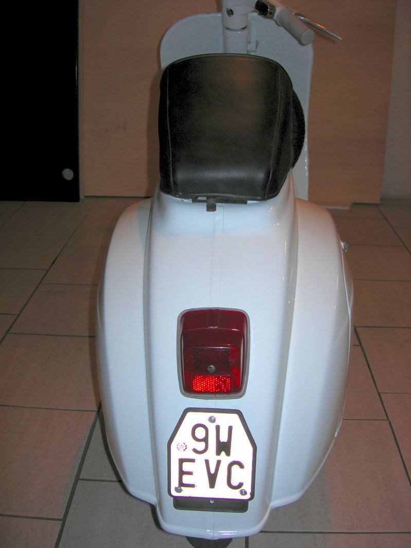

49 Messaggi |
Inserito il - 05/09/2006 : 13:16:14
questo è il problema di cui parlo..purtroppo la foto è fatta col cell e la qualità è quello che è...

5213 Messaggi |
Inserito il - 05/09/2006 : 13:41:50
VOTO 7.
Può andare, manca il gommino intorno al blocco dello sterzo, hai i cerchi in tinta con la carrozzeria che invece dovevano essere grigi alluminio cerchi, hai verniciato lo stelo forcella e il motore compreso il volano in modo vergognoso, ma si capisce che hai posto attenzione alla originalità, poi la ruota di scorta è una chicca, la sella è davvero scadente, và sostituita con la lunga del catalogo che ha il bordino grigio e con la targhetta aquila made in Italy, ma è una spesa e devi essere tu a decidere.
Consigli:
togli il coprivolano e se ci riesci il volano mettilo in bagno di solvente nitro per una notte e riportalo al suo colore originale, sostituisci i dadi da 7 che chiudono i carter e spruzza un poco di nero opaco solo sull'ammortizzatore, tutte queste operazioni non richiedono lo smontaggio del motore ma puoi farle da te in garage in un pomeriggio, pulisci anche il gommino al centro del mozzo anteriore, si toglie semplicemente con un cacciavite, e sostituisci la guaina del freno ant. con una grigia in vece di quella nera che hai che è propruio bruttina, vedrai che con un poco di dedizione e lavoro la tua vespa 50 troverà ulteriore lustro.
Come vedi non ti ho massacrato, la tua vespa non è male in fin dei conti, il lavoro fatto ha seguito criteri di originalità, con poco ancora otterrai molto, e poi....
è una 50N e non si vedono tutti i giorni, questo ha il suo peso,
COMPLIMENTI. |
5213 Messaggi |
Inserito il - 05/09/2006 : 13:43:13
| Dimenticavo un poco di rosso nei numeri del selettore cambio al manubrio e togli la vernice dal perno motore con la punta di un cacciavitino.... |
