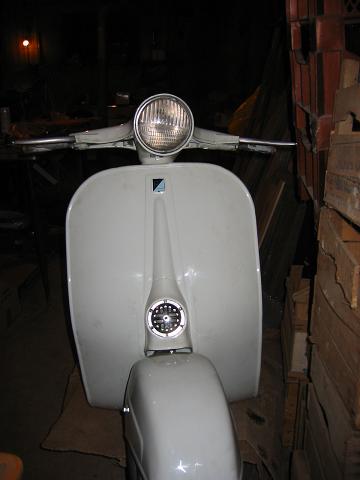

Questa è la mia 50N prima di essere finita infatti avevo montato ruote da 10 manca la scritta.
