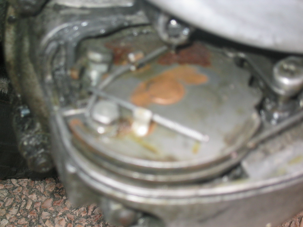

Così è come si presenta la scatoletta che mi dicevi

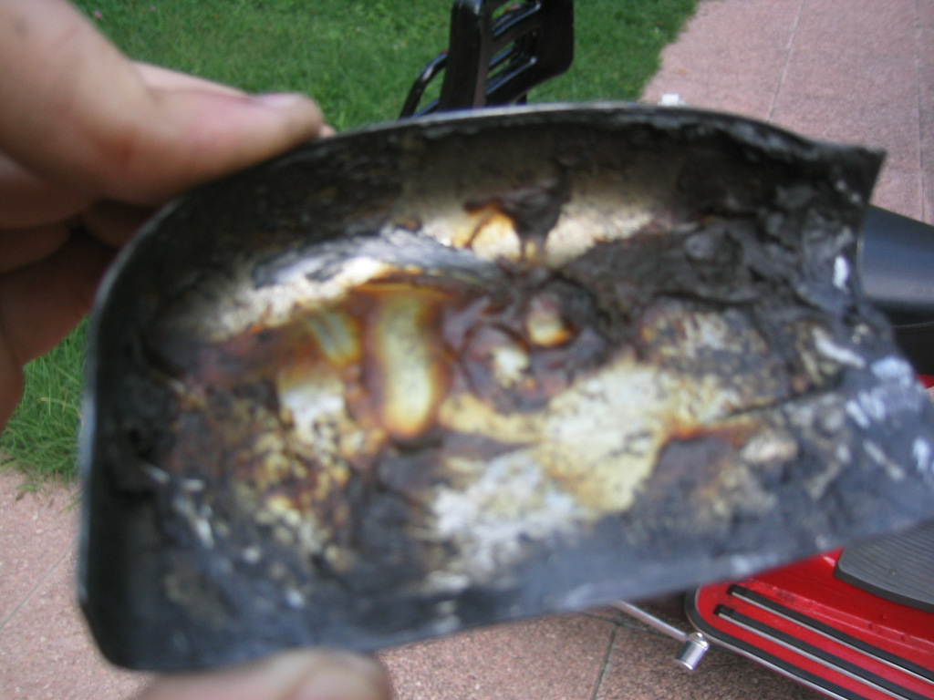

e questo è lo sporco che c'è nella copertura...
184,75 KB
Non riesco a capire che devo fare!

che sia pieno di grasso è normale, anzi lasciacelo....devi svitare non la vitina del fermino, se noti a fianco alla scatoletta dove hai tolto il coperchio, a destra, ci sono due viti con una testa lunga da 8mm, quelli sono i registri che devi svitare per correggere il gioco eccessivo tra i cavi. Devi vedere con attenzione quale sia meno teso, alla fine devi ottenere che alla manopola del cambio quandi sei ingranato in qualsiasi posizione non giri troppo a vuoto tra le marce...

Ma quindi le viti a destra che dici sono fuori dalla scatola? Si vedono nella foto, sono sopra il filo che esce dalla scatola?
