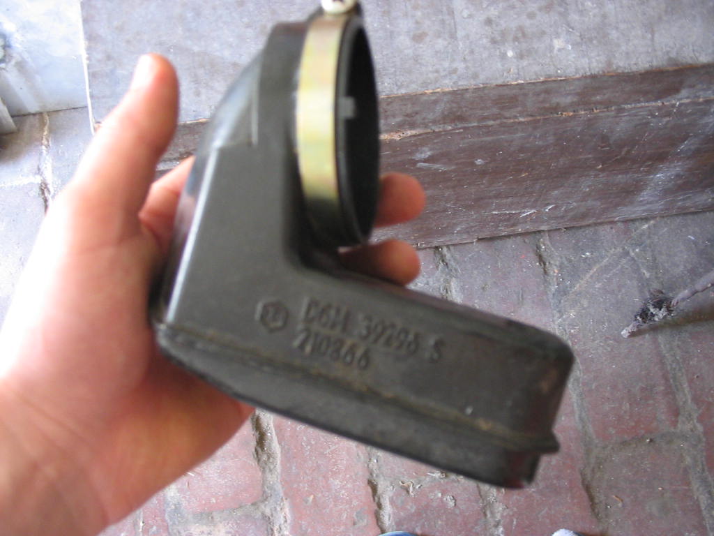

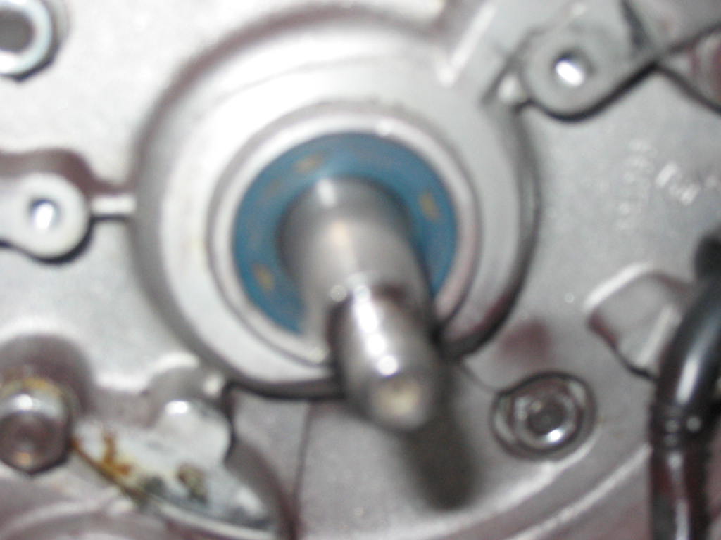

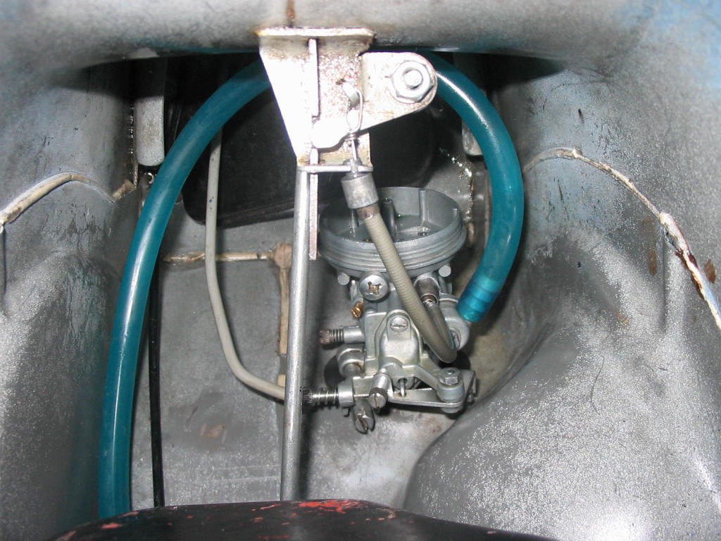

se tiro aria va peggio ho qualche foto da farti vedere.

polini
4703 Messaggi
Inserito il - 24/08/2006 : 11:19:04  Mostra Profilo
Non è che si capisca molto dell'ultima, non riesco a vedre la parte bassa, se c'è del liquido nero allora il paraolio spiffera....
Ligera
Delta HF
285 Messaggi
Inserito il - 24/08/2006 : 14:29:49  Mostra Profilo
scusa la foto opaca ma il paraolio e pulitissimo.
