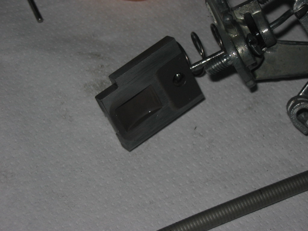

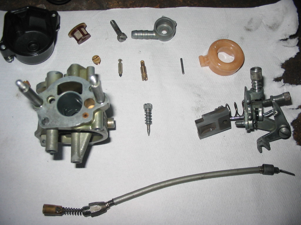

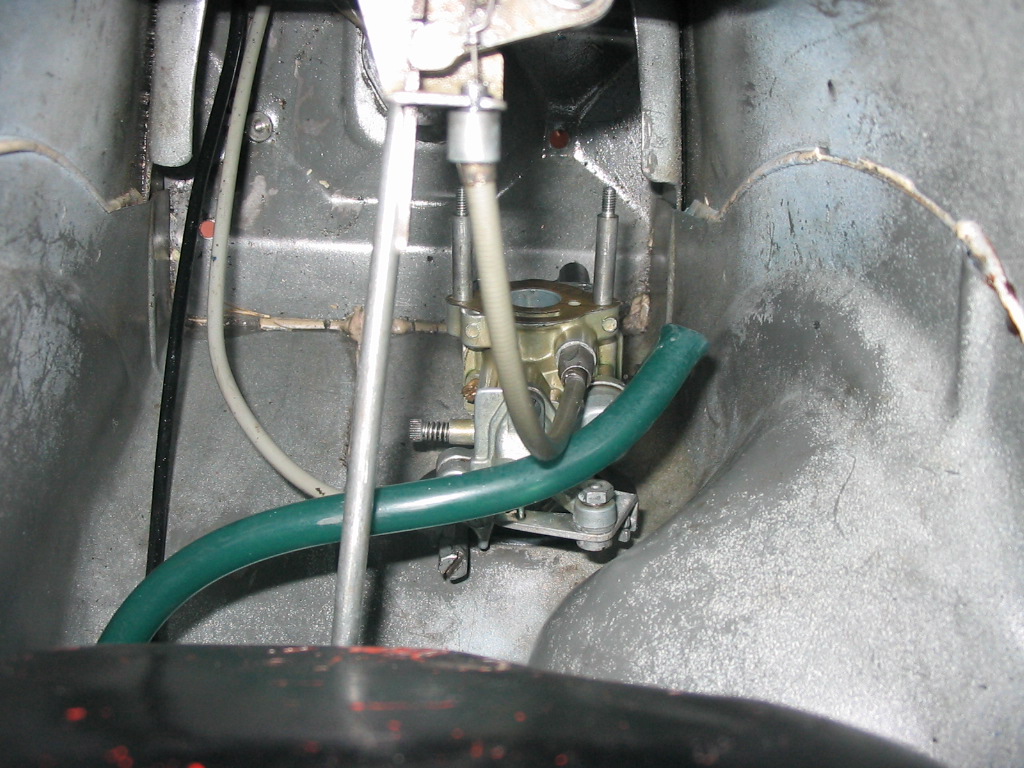

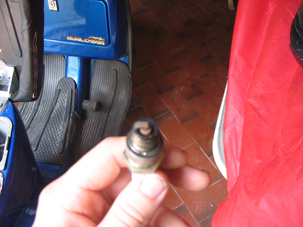

Ciao di nuovo con quella vespa malefica con 50 polini ne avevamo già discusso per il 19-19,ok l'altro giorno andavo in giro la avevo fatta scaldare bene sono partito e dopo che si era scaldata o in iniziato a tirarci un po metà gas piu un terzo ad un certo punto cavando ga la vespa tendeva a spegnersi poi lo davi piano faceva vuoto glielo davo tutto ripartiva pero come scalavi marcia e cavavi gas continuava a far vuoto agli ultimi giri del motore si sentiva che ripartiva ma dopo si spegneva fino a fermarsi,fermato dopo 3 pedalate andava in moto pero mi toccava mettere le marce senza accellerare perchè se accelleravo mi si ripeteva il problema premetto che smontando la candela e color nocciola chiaro chiaro ed asciuttissima cosa puo essere che prenda troppa aria il filtro non cè.metto delle foto.

bah ho riguardato anche le foto, ti devo appuntare tre cose:
1) metti subito il filtro (quello del 16.10 va bene)
2) il tubo benzina fagli fare un giro più largo oltre il cavetto dell'aria...
3) quella vespa in puro stile anni '80 merita un 102cc....
Allora, un getto 74 è esagerato, scusa, se io col 75 a 6 travasi col 16-16 monto un getto da 64 ed è già grassa, su un 50 gli metti un 74??
Cambialo dopo avere messo il filtro con un getto da 65....e poi scala... vite aria laterale svitata di un giro (o se senti che è magra di un giro e mezzo).
Ma scusa una cosa, ti stai dannando come un matto con sta carburazione, però se dici che fa vuoti anche ingrassando un casino sei sicuro che: la valvola non sia rigata o rovinata e che l'impianto elettrico funzioni correttamente??
