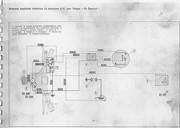

Ciao ragazzi scusate ma sto montando la vespa e non sto capendo nulla. Dalgli interruttori esconto 6 fili ed io in alto ne vedo arrivare quattro: percaso qualcuno può mandarmi lo sche ma per l'impianto elettrico. Grato, Massimo

Scusate se insisto ma parlate con un incompetente. L'unico cavo che ho collegato è quello della luce posteriore. Adesso ho solo quattro cavi che escono dal manubrio e non ho capito come e cosa collego al cicalino e come mi aggancio alla placca comando del manubrio, visto che utilizzo quella vecchia che ha ancora le prese metalliche. Se aveste uno schema tecnico disegnato mi tornerebbe comodo: telaio V5BT1. Presto invierò foto del restauro.Buone vacanze a tutti. Grazie di cuore |

Inserito il - 11/08/2006 : 13:58:32
Questo dovrebbe andare bene. Immagine:
 72,01 KB |

| Segui lo schema, non posso aiutarti da qui e ora, ma lo schema è la soluzione. |

si comunque in linea di massima è uguale alle altre 50cc di quell'epoca....se sai i colori dei cavi rispetto a cosa sono collegati puoi pure andare ad occhi chiusi..... una volta ho provato senza schema e avevo collegato al contrario solo i due cavi versi e la massa, percui il clacson andava col pulsante rilasciato.... |

Ragazzi grazie per l'aiuto, ma ho anche il cavo bianco che parte dal commutatore che è innestato con uno grigio per cui ho due uscite:una grigia ed una bianca. Il cavo libero che arriva al manubrio è bianco innestato col grigio ma alla fine esce lo spinotto solo bianco. Avete idea di cosa devo fare, devo disinnestare il grigio del commutatore e collegare i due bianchi o cosa? Grazie |

| il bianco è del clacson va collegato nei paraggi dell'interruttore sulla piastrina..... |
