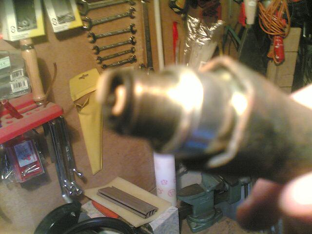

Oggi ho fatto una bella tirata (20 km belli veloci), tornato a casa ho tolto la candela ed era nera incendiata, senza nessuna traccia di liquido sopra... Carburazione grassa? Vi allego la foto, scusate per la qualità ma l'ho fatta con il cell...
44,1 KB
polini
4703 Messaggi
Inserito il - 13/08/2006 : 21:51:12  Mostra Profilo
No, anzi sei magro! Non vedi l'elettrodo come è chiaro??

Inserito il - 13/08/2006 : 22:49:09  Mostra Profilo
Ah magro??? C'era una patina di nero che sembrava fuliggine sulla parte superiore (si vede anche)...
