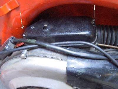

ciao, allora, togli la pancia destra della vespa (quella lato motore) e ti troverai di fronte questo
 42,55 KB
il carburatore è contenuto nella scatola nera, quindi svita i due bulloni con un cacciavite lungo a taglio.

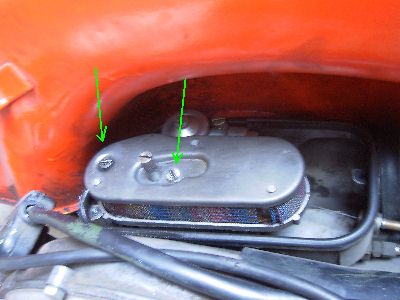

Successivamente ti ti trovi di fronte al carburatore, ma prima di togliere il pezzo a cui è attaccato il galleggiante leva il filtro dell'aria svitando via le due viti.
 40,17 KB

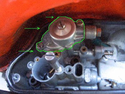

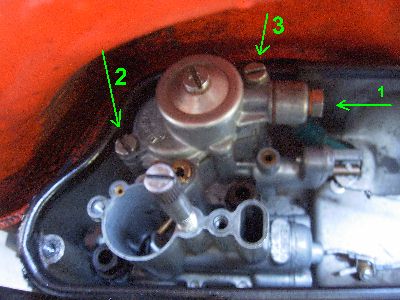

Ora hai di fronte il carburatore, per prima cosa a rubinetto chiuso bisogna svitare e staccare quindi il pezzo a cui è collegato il tubo della benzina.....così da potere smontare il carburatore (chiave da 10mm).
 48,78 KB

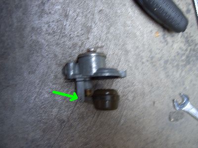

Ora puoi levare il pezzo e questo è quello che ti ritrovi in mano. Togli il pernino del galleggiante aiutandoti con un chiodo e cambia spillo. Rimonta al contrario di come hai smontato, assicurandoti che il pernino entri tutto.
 41,61 KB
