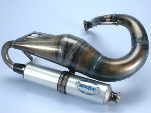

ciao ragazzi,sulla mia 135 polini doppia aspirazione,ho intenzione di montare questa polini, Immagine:
 145,7 KB che caratteristiche presenta rispetto al serpentone? si può definire 1 espansione?

Ciao, questa marmitta e' la polini a serpentone! Forse volevi dire che caratteristiche ha rispetto a quella a banana cioè quella con uscita a sinistra...Beh io la serpentone della polini non l'ho mai provata ma chi le ha provate entrambe le ha trovate molto simili.Tecnicamente questo tipo di marmitte presentano di solito delle paratie interne per abbattere il rumore e quindi non possono essere definite delle espansioni pure.
Un possibile vantaggio della serpentone rispetto alla banana potrebbe essere che consente di lasciare la ruota di scorta al suo posto, sulle vespe che ne sono dotate...

si infatti si montano spesso sulle pk per il fatto della ruota....quella "vera" non ha la parte finale con il silenziatore....e comunque non da così nell'occhio come quella a banana. Ricordati però di prendere la versione per la vespa primavera non quella per il 50. Sono ben diverse. ciao |

| difatti come ricambio si fa riferimento alla vespa pk 125 |

| IO HO LA BANANA E SECONDO ME HA UN'OTTIMA ESPANSIONE...MI DA SIA SCATTO CHE VELOCITA...POI FAI TU |

Pancia troppo bassa, di sicuro la schiacci entro un mese, niente continua ad essere meglio di una siluro.... |

| secondo me va bene quella marmitta, se hai dei rapporti corti o il quartino magari anche una bella d&f... |

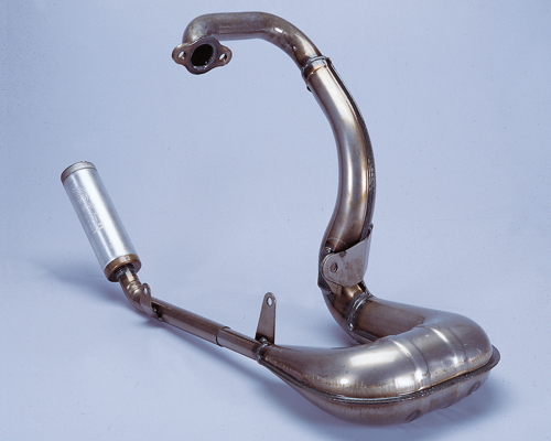

Allora il serpentone dovrebbe avere una resa finale di 4 cavalli, mentre la banana ne dovrebbe avere 6, almeno avevo sentito così, in ogni caso la banana rende di più, comunque il serpentone non lo fanno più perchè è stato sostituito dal modello evolution eccolo qua, se rende quanto costa fa paura!

Scusa Sisko, ma dove hai trovato questa storia della resa delle marmitte? Con che configurazione da 4 o 6 cavalli? Bisogna precisarle queste cose.. Non è che uno se lo mette su un 50 originale poi ha un motore da 5,5 o 7,5cv! E allora la evolution quanto darebbe? 10cv? 15? Mi sa tanto da chiacchiere da bar.
Io le ho avute tutte e due. Quella a serpentone è stata quella che mi ha soddisfatto di più, o meglio, mi ha veramente stupito una volta, quando l'ho montata con un 75 polini racing (140.0053/R) appena fuori rodaggio ho quasi sfiorato gli 80 del tachimetro della vespa, con i rapporti originali (14/69 ). Sicuramente il contachilometri era sballato un po', ma credi che andava veramente quella volta, prendeva un sacco di giri. Posso stimare che fossero intorno ai 9500, forse anche più. A ripensarci ora mi sembra incredibile ma era proprio così. L'ho smontata subito, dopo 3 mesi l'ho rimontata e più di 70 non faceva.
Quando ho montato il 112, sempre polini, ho provato sia la polini a banana sia quella a serpentone, e non ho notato differenze tra le due versioni. Forse quella a banana faceva più rumore, perché a quella a serpentone avevo fatto un bel silenziatore in acciaio inox che silenzia(va) molto bene.
Il serpentone poi non è stato sostituito dalla evolution, è ancora in catalogo. Non so se esiteva il modello per 125, perché non l'ho mai visto in nessun catalogo... |

| Hai ragione ho controllato adesso c'è ancora in catalogo, non so con quale configurazione, penso col 102 e il 19 ma non sono sicuro, appena rivedo chi mi ha dato la info chiedo meglio e vedo se la info è attendibile ma anche a me sembra esagerata come potenza |
