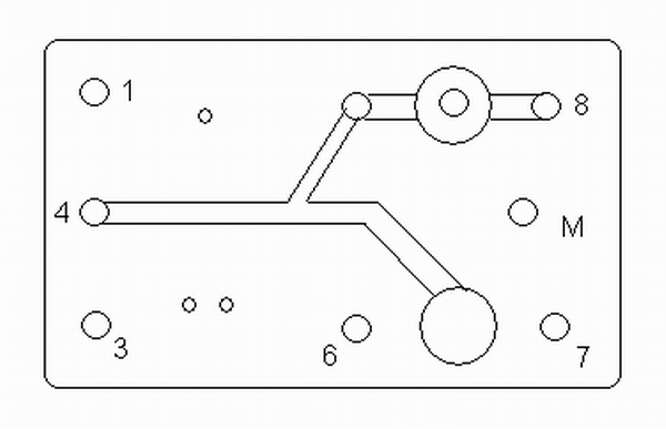

Sto rimettendo a posto la mia vespetta,era di mio nonno..però ho un paio di problemini..uno di natura elettrica ..e uno sulla frizione Allora, ho tirato i nuovi cavi per l'impianto elettrico ma non so come collegarli sul blocchetto del manubrio ..mi hanno detto detto che il nero è la massa il verde e per i fari e il rosso e per spegnere il motore..insomma ho 2 cavi verdi giuntati ,un nero , un rosso,un grigio e un bianco giuntati insieme un marrone e infine un azzurro ..non ci capisco niente proprio.. E inoltre la frizione..un mio amico mi ha dato il motore revisionato,dovrebbe essere tutto a posto perciò anche la frizione. Il motore e ra completamente vuoto d'olio e perciò ci ho aggiunto 3 etti di olio motore sae 30,ma schiacciando la leva della frizione non attacca proprio e come se non ci fosse..potrebbe essere che non si è ancora bagnata o devo girare un pò per farla un pò scaldare??? Grazie a tutti quelli che mi risponderanno

Citazione: Messaggio inserito da kavaba
Segui l'ordine sotto riportato e, se l'impianto è originale ovvero ha i colori originali, vedrai che funzionerà tutto:
al punto nr. 1 va collegato il filo nero; al punto nr. 4 va collegato il filo verde; al punto nr. 6 va collegato il filo marrone; al punto nr. 7 va collegato il filo viola (nel tuo caso l'azzurro); al punto nr. 8 vanno collegati i fili grigio e bianco; al punto nr. M va collegato il filo rosso. Fammi sapere.
