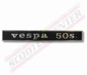

Inserito il - 23/07/2006 : 12:10:26
la scritta era questa?

Inserito il - 23/07/2006 : 12:51:01
| esatto proprio quella! |
