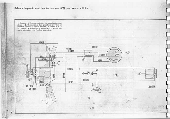

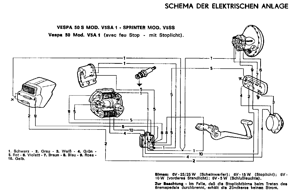

ciao ragazzi e' la 2a volta che vi scrivo,ho un piccolo problema,sapreste inviarmi o dirmi lo schema dell'impianto elettrico della vespa 50 r visto che nelle discussioni non ho trovato nulla?vi prego aiutatemi

eccolo, č semplicissimo:
26,7 KB

scusa ho sbagliato schema, ma č uguale, ignora lo stop,
questa č la 50S per il mercato estero...

Questo č quello giusto...
72,28 KB

grazie sei stato veramente d'aiuto allora dici che se ignoro lo stop come disegno, per il restante o meglio i fili e tutto il resto si trova e' giusto? speriamo bene grazie

Inserito il - 22/07/2006 : 20:15:44  Mostra Profilo
Messaggio inserito da ciuchino
Eccolo qui uno schema comprensibile anche ai meno esperti:
