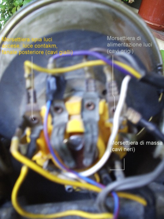

Inserito il - 23/07/2006 : 14:19:31  Mostra Profilo  Clicca per vedere l'indirizzo MSN di ex-NRGista
La tanto attesa foto...
92,84 KB
Spero ti ci raccapezzerai, insoma la mia digitale non è così professionale...
