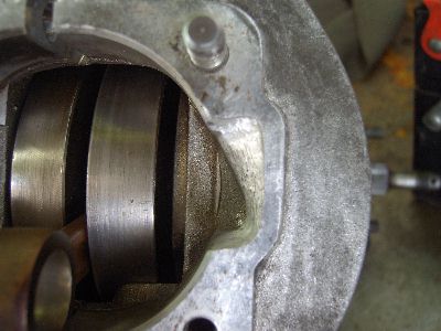

ecco le foto. Prima con i carter semi chiusi....
96,59 KB

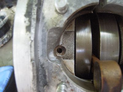

poi il carter destro (quello venuto bene).....
37,43 KB

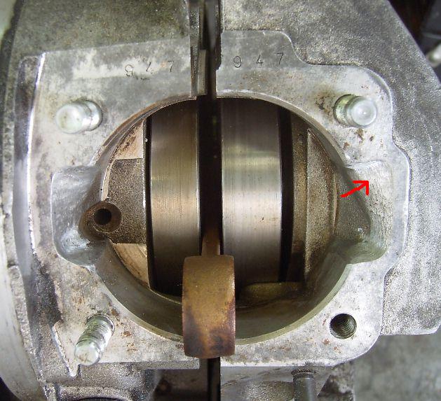

e infine il sinistro dove ho paura di bucare. In foto è luminoso perchè è ancora grezzo devo passarlo ancora a carta e il gradino un po' è rimasto....
41,58 KB
Carlo75
logo moderatori
662 Messaggi
Inserito il - 19/07/2006 : 17:01:32  Mostra Profilo
Si può asportare ancora un pò di materiale nel travaso sinistro rendendolo un pò più "profondo" senza bucare.
Ho segnato con la freccia il punto in cui scaverei ancora un pò.
I travasi non sono proprio perfettamente simmetrici, cmq possono andare bene.
81,26 KB
Carlo83
avatar_carlo83
424 Messaggi
Inserito il - 19/07/2006 : 19:06:38  Mostra Profilo  Visita l'Homepage di Carlo83
Anche secondo me lì si può asportare di più..
Ma poi bisogna avere tanta sensibilità, scavare un po' alla volta e controllare spesso quanto materiale c'è ancora. Io non li ho mai fatti perfettamente simmetrici, l'importante è che non ci siano scalini.

ciao, il punto che mi hai indicato è proprio dove è più sottile il carter.....è li che ho paura a asportare ancora materiale...poco più sotto, forse dalle foto non si vede bene, però c'è come una gobba, non uno scalino.....e anche li c'è il rischio di bucare. Comunque se mi dite che si può andare giù ancora un po' più profondamente provo.....al massimo lo porto a fargli fare una colata di alluminio....per la simmetria, io ho preso l'impronta dal cilindro...e appoggiandolo combacia perfettamente....
