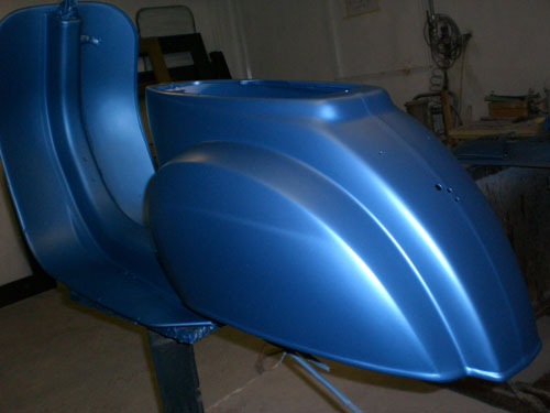

nel pomeriggio posterò delle foto... L'effetto comunque è quello del doppio strato dopo aver dato solo
la base, prima del lucido. Speriamo bene...
yuri76
Città: Villa Vicentina
3703 Messaggi
Inserito il - 03/02/2008 : 20:29:33  Mostra Profilo Invia a yuri76 un Messaggio Privato

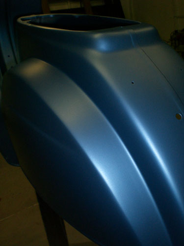

Ecco le foto... Che ne dite???
48,02 KB
38,83 KB
Inserito il - 03/02/2008 : 22:19:16  Mostra Profilo  Visita l'Homepage di poeta  Clicca per vedere l'indirizzo MSN di poeta Invia a poeta un Messaggio Privato
DICO che una passata di pasta abrasiva e due di cera con il buon vecchio olio di gomito faranno MIRACOLI!
CRIBBIO é LUI! L'impossibile 5/2!!!
Sotto a tre mani di pasta, lucidato con il sudore della fronte è quel colore...
lo vedo, lo riconosco, lo sento...
OTTIMO procede bene, assurdo ma quella verniciatura è ottima, certo una mano migliore e LECHEROID extra lucido avrebbero fatto meglio, ma non è male, lucidalo due o tre volte senza bucare...vedrai...vedrai...

Inserito il - 03/02/2008 : 22:42:27  Mostra Profilo Invia a remowilliams un Messaggio Privato
Cavolo yuri, sicuro di non lavorare in carrozzeria? Se tu abitassi più vicino ti porterei anche la mia!

Cos' è il LECHEROID??? E per mano migilore cosa intendi??? Guarda, Poeta, che meglio di così... l'ultima mano l'ho data addirittura diluendola al 150%, vecchio trucco usato sugli scafi delle barche, che se applicato bene, stende tutto perfettamente. L'unico problema è che è facile fare colature. Comunque oggi, dopo essere andato a vedere il risultato bello e asciutto, sono rimasto veramente contento. Avevo un dubbio sulla tonalità, ma poeta mi ha rassicurato a quanto pare. Il colore è fantastico, veramente bello! Lo consiglio...
Per la lucidatura cosa mi consigliate? Iniziare con la CROMAR? Quella + fine o + grossa???
Inserito il - 04/02/2008 : 07:13:16  Mostra Profilo  Visita l'Homepage di poeta  Clicca per vedere l'indirizzo MSN di poeta Invia a poeta un Messaggio Privato
Consiglio pasta abrasiva molto grossa, poi media poi due passate di cera...è un culo immane su una vespetta perchè è tutta curve!
Ma che curve...e che colore!
CARTADAZZUCCHERO.

Inserito il - 04/02/2008 : 09:02:25  Mostra Profilo Invia a amxxx81 un Messaggio Privato
Io me ne intendo poco di carrozzeria, e anche di vespa (per ora!!!) però voglio proprio farti i complimenti, è uscita una favola!!!! Speriamo esca così anche la mia!
Complimentoni.
Inserito il - 04/02/2008 : 09:13:08  Mostra Profilo  Visita l'Homepage di poeta  Clicca per vedere l'indirizzo MSN di poeta Invia a poeta un Messaggio Privato
NON DARGLI LA SECONDA MANO DI TRASPARENTE!!!!!
Sò che non lo farai...o vengo lì di persona a dirti due parole...
era solo uno "scrupolo", lucida e ne riparliamo....
BELLA...anzi BELLISSIMA!
