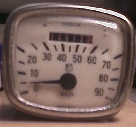

Ciao a tutti, mi sono accorto che il contachilometri della mia VNB2 č bloccato...ho infilato un picolo cacciavite nell'alloggiamento del cavo e non sono riuscito a far girare gli ingranaggi.
Ho provato con un po' di svitol ma nulla da fare...l'oggetto in questione č questo:
32,19 KB
Qualcuno lo ha mai smontato??Non ho trovato niente in merito...č una cosa comune (il fatto che sia bloccato) o č da buttare??
Spero non sia grave perchč volevo mantenere proprio l'originale.
Grazie.

Un cavo rinvio vecchio, l'attacco č quello fino (usa il tuo e poi ricompralo nuovo da p4scoli o zanghetopi), vā SACRIFICATO!!!
Taglialo e montalo sul mandrino del trapano, il trapano deve girare in modalitā reversibile, a svitare in senso antiorario! Deve quindi avere la funzione di reverse....
Una prova che vā fatta...
prima di aprire delicatamente quella cornice cromata e dannarsi l'anima con quel vetro e quell'ago, quella coppia di mini ingrannaggi conici di moto e quel numeratore assurdo...
Qualcuno lo ha fatto...certo...c'č sempre qualcuno che giā a percorso quella strada!
Ho ancora i polpastreli indolenziti, e 00001 sono i chilometri segnati.
NUOVO? Meglio che nuovo...RESTAURATO!
La molla....brutta bastarda! Ora riapro e vedo meglio...intanto riordino una cornice, il vetro lo lucido con pasta e mani pulitissime, altrimenti rimane un alone...
Son DANNATO, ma...
FELICE.

Provato proprio ora.....non gira neanche morto...ho paura poi di rovinare la sede smussandola se sforzo troppo!
Come si smonta...voglio vedere dentro...capire...riparare...
Poeta help!!!

L'ho aperto...NON HO RESISTITO!
Come si sfila la lancetta???

uahuahau....piano piano si sfila trandola con delicatezza verso su.
IL cono dei numeri...oddio...ci persi un pomeriggio...č un cubo di rubik!

Ciao Furiox...devo postare le foto...cosė ti rendi conto del lavoro...ci sono quasi....
