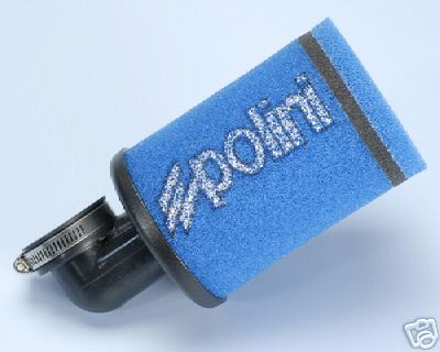

stavo pensando di montare queto filtro alla mia vespa:
20,57 KB
cosa ne pensate? mi ha colpito il design, e poi essendo a 90° sta anche nella vespa.
avendo un 28 dovrò adattare il collettorino in gomma, xk quello in foto è decisamente troppo piccolo
mi ingegnerò xd....
