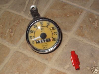

Ancora fino ad oggi non ho capito una cosa. che le vespe 50n, l o r
montavano inizialmente a richiesta il contakm e poi divenne di serie l'ho capito!
ma non riesco a spiegarmi come mai nella mia vespa c'era montato questo contakm:
19,82 KB
mentre le schede tecniche dicono che doveva essere a scala 60!
quindi mi chiedo sono sbagliate le schede oppure è stato montato il contakm sbagliato nella mia vespa.
in caso della seconda affermazione: ma questo tipo dove va montato??? su quale modello???
grazie per il chiarimento

Quello che hai tu dovrebbe essere della vespa 90.

della 90ss???
Inserito il - 01/02/2008 : 08:58:30  Mostra Profilo  Visita l'Homepage di poeta  Clicca per vedere l'indirizzo MSN di poeta Invia a poeta un Messaggio Privato
Della 90 classica di certo...
BELLO quello strumento.

quanto può valere?
di più di qello della 50?
io sicuramente lo rimonterò nella mia 50 però almeno sapendo che è della 90!
Inserito il - 01/02/2008 : 11:09:23  Mostra Profilo  Visita l'Homepage di poeta  Clicca per vedere l'indirizzo MSN di poeta Invia a poeta un Messaggio Privato
Vale se funziona perfettamente sui 90 euro, molto ragionevolmente, difatti si vede che non è nuovissimo! Ha un poco di acciacchi del tempo...
Quando fu comprato come accessorio probabilmente valeva meno di quello della 50 che aveva fondo scala 60Km/h, sempre logo P vecchio tipo fino al 1967, preciso comunque che lo strumento fondo scala 60 logo P per la 50, ha valutazioni del tutto simili, ed è oggetto raro anch'esso.
Sulla tua vespetta una 50N del 67, dovresti avere il logo sullo scudo vecchio tipo a P e non esagonale fondo azzurro (nuovo tipo dal 68), dammi conferma...
Aggiungo in ultimo che esistono inoltre altri due tipi di strumento simili, sono quelli con logo esagonale di nuovo tipo scala 60 per la 50 e scala 80 per la REVIVAL del 1991, curiosamente rari anch'essi, in originale.
Rari lo sono sopratutto per un motivo, ad oggi non esistono ricambi quali il vetro trasparente (in plastica), la ghiera cromata e il fondo per la rigenerazione dei vecchi strumenti rotti, come invece accade per gli strumenti di mnolte LARGE FRAME, quindi essendo accessorio su richiesta ed anche se i numeri di produzione delle SMALL FRAME lasciano intendere che in molti lo montarono (nelle sue quattro versioni da 60 e 80 fondoscala), quegli strumenti VEGLIA BORLETTI erano quindi diffusi, molto diffusi, ma il tempo e la loro uscita di produzione come ricambio hanno aumentato il loro valore.
Da nuovi quelli logo esagonale se si trovano al loro prezzo costano sugli 80 euro (nuovi), ma se uno lo cerca scala 80 con logo P per la sua 90...certo lo pagherebbe sui 90, è un prezzo onesto per entrambe, forse solo un poco elevato, ma se uno a una 90...lo pagherebbe senza controbbattere.
Sulla tua 50N, non andrebbe, in verità sarebbe meglio il tappo con logo a P (12 euro) in tinta, và tolto poi il rinvio e il dado sul mozzo di moto cavo contaKm, ripristinando il gommino di chuiusura e l'originalità, così erano le 50N, lo strumento non lo avevano, e non ci andrebbe!
Chi sà veramente molto di quelle vecchie 50, le preferisce senza strumento, assurdo, ma vero.

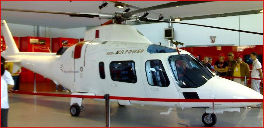

ti spiego in sintesi: dopo aver finito la scuola sono stato preso da una ditta aeronautica ed adesso sono a Vergiate (VA) per conto della AGUSTA nella costruzione di elicotteri.
io di preciso costruisco questo modello:
