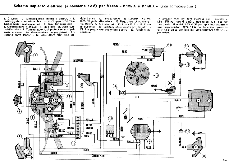

ragazzi devo rifare tutto l'impianto elettrico del mio px con frecce e senza batteria
il vecchio è smontato ma inutilizzabile.
come devo procedere.
qualcuno ha un disegno di tuttu l'impianto elettrico?

siii..sono affidabili...cmq:
43,72 KB
...se ne capisci qualcosa...
