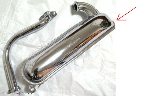

Ciao a tutti!
Ho una terribile curiosita da togliermi,che riguarda una marmitta.
Vi posto qui la foto..
26,38 KB
La marmitta,come sq avete tutti riconosciuto è una Siluro..
Monto questa marmitta sotto la mia vespa da circa una sett,il motore è un 130 dr,con 19/19 ecc ecc...Come potete inmaginare il rumore c'è anche con una marmitta tipo questa..Sono venuto a conoscenza,che in questa marmitta è possibile montare un silenziatore interno,che come mi hanno descritto è un semplice tubo di circa 15cm di lunghezza con un20 fori che viene messo all'interno e bloccato con una semplice vitina..Mi chiedevo per prima cosa se quello che mi anno detto è la verita?(considerando che colui che mi a passato questa info è un caz...lo di professione)E se si, vorrei sapere se qualcuno sa dove posso trovare questo pezzo,xevitare di costruirmelo...GRazie1000 a tutti..CiauZZ!!
Vespamaniasss
90ss
2234 Messaggi
Inserito il - 31/01/2008 : 14:05:32  Mostra Profilo Invia a Vespamaniasss un Messaggio Privato
Si si..pura verita'. Questa marmitta mi pare che appartenga al 125 Primavera ET3..cmq..si allora il silenziatore c'è e sai toglie molto facilmente. Dpve tui hai indicato con la freccia rossa, ci' ci dovrebbe essere una vitina; la togli e poi con una pinza estrai il silenziatore (viene detta anche ""mitraglia"")..
Cmq nn ti aspettare molti cambiamenti di prestazioni..fara' soltanto molto ma molto + casino. I ouna volta ho provato a toglierla e...pareva che avevo sotto un 150...invece io ho un 75...quindi...prova a pensare...

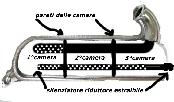

una ventina di anni fà la mia curiosità mi portava ad aprire le marmitte ,, cosi se posso esserti d'aiuto
ho disegnato l'interno della marmitta per darti un'idea se non ricordo male e cosi ,,
puoi regolarti nella lunghezza del tubo da creare con la lunghezza della marmitta stessa,,
comunque sarà un 25cm più o meno,,

Inserito il - 01/02/2008 : 13:33:15  Mostra Profilo Invia a n/a un Messaggio Privato
Enzobayte sei un mito!!
Grazie a te ed a questo disegno posso creare in tutta sicurezza il silenziatore..
Mi hai tolto da un bell'pasticcio
Stavo incominciando a pensare di conprare i tappi x le orecchie a tutti i miei vicine di casa
Grazie ancora t faro sicuramente sapere il risultato ottenuto..
