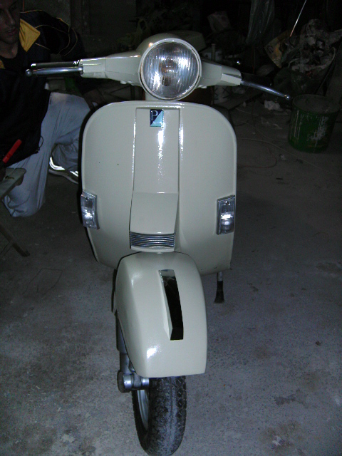

Salve ragazzi,pochi giorni fa ho postato le foto del mio restauro fatto completamente in casa del mio px 125 cammeo.Ora vorrei un consiglio,dato che la verniciatura è stata completamente eseguita da me,in alcune zone della vespa si presenta un fastidioso effetto buccia d'arancia,tipo un po ruvido,qualcuno saprebbe dirmi se esiste4 quanche metodo per eliminarlo???Premtto che non ho ancora passato alcuna pasta sulla vernice dato che non ne sono capace e non ho macchinari.Fatemi sapere e vi ringrazio anticipatamente

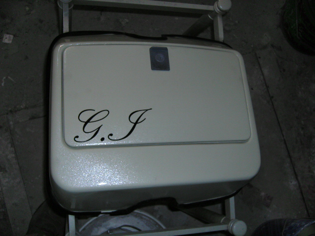

L'effetto si nota molto sopratutto sul cassettino.....

Dai un' occhiata qui http://www.dupontrefinish.it/portal/it?page=4.1.1.1_Knowledge_Base_Details&category=Difetti+di+verniciatura&catid=66117999910597321003997114971109910597 e qui http://www.aggiustatutto.it/carrozzeria/difetti.html purtroppo è colpa dell' inesperienza, i carrozieri dicono che la "paura" fà la buccia d' arancia invece la "sicurezza" fà le colature !!!!!!!
Ci siamo passati, e ci ripassiamo, tutti !!!!!!!

vanno bene quei consigli.. si, ma prima di passare la pasta, aspetta almeno un mese dalla verniciatura
( in estate bastano 15 giorni)
altrimenti ti si impasta con la vernice e succede un disastro.
Nelle parti dove è molto granulosa,(come il bauletto) probabilmente lo strato di vernice è molto sottile, fai molta attenzione a non esagerare..
Ricorda che alla fine diventerà molto più liscia (magari anche perfetta) ma molto meno brillante,
eventualmente, soprattutto se lo strato di vernice si è molto assottiliato, dopo averla lavata benissimo, puoi dare una mano di trasparente protettivo
