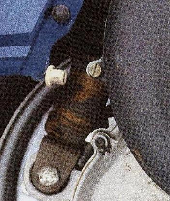

Ciao Saberich, puoi mettere qualche foto del tuo ammortizzatore posteriore ?
Questo è il meglio che sono riuscito a trovare:
è un'ET3 e credo sia originale.

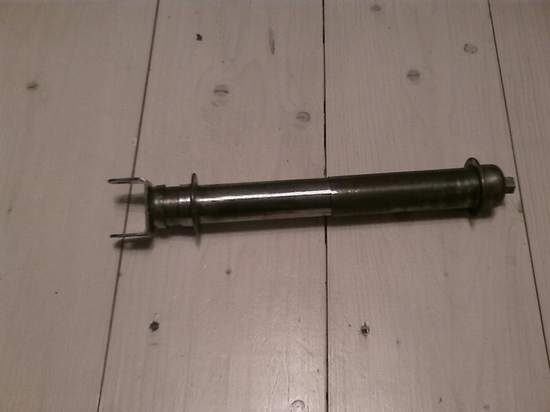

In realtà sotto sotto ho trovato questo:
42,38 KB
è venuta lucida solo una parte e l'altra è rimasta scura.
cosa dite di fare ora???

Con cosa l'hai pulito ?
C'era per caso uno strato superficiale color rame ?

In generale, l'ammo post di una vespa è brunito, ovvero i metalli che lo compongono sono immersi in una soluzione di olio caldo che li 2arrostisce" e gli dona un colore scuro e leggermente ambrato, le parti di giunzione invece che sono saldate ad ottone o più soventemente a RAME rimangono di un colore ramato, quindi un ammo originale mai e poi mai è DORATO o ARGENTATO o NERO come quelli in vendita oggi giorno!|
Come verificare che sia buono, comprimere con le mani puntandolo a terra , deve scendere libero e ritornare frenato, se scende e torna in egual maniera allora è scarico, in genere non si possono ricaricare e non conviene farlo...
e allora?
Lo compri nuovo o usato e lo verifichi nuovamente, ricordando che la grande molla fà da sospensione e la parte interna invece da ammortizzamento, ovvero da freno in ritorno.
Evitate inoltre di spazzolare i vecchi ammo originali, li renderete lucidi ma soggetti a ruggine (la brunitura è difatti un sistema antiruggine), basterà lavarli con gasolio o petrolio per bene, spazzolarli un pochino A TOGLIRE LE VECCHIE POLVERI e riverniciarli con del trasparente opaco, sempre ovviamente che siano in ordine e funzionanti!
Se tutto ciò non è possibile e la ruggine è davvero troppa, o l'ammo è nuovo e quindi nero opaco, si può rendre più simile all'originale operando una verniciatura apposita ora vi espongo come....
Seve innanzi tutto un compressore, avete ora l'ammo lucido e spazzolato in ferro nudo, diluite del trasparente opaco con del color rame, nella percentuale indicativa di 80 di trasparente e 20 di ramato, otterreteuna soluzione di trasparente ramato leggermente, spruzzatelo ora sul vostro ammo, avendo ovviamente cura di non verniciare l'alberino del pistone che è cromato!
la molla in questi casi consiglio di farla nello stesso modo o in nero opaco se vi piace di più, se notate la parte di ancoraggio sul carter inferiore è cilindrica e presenta un piattello per la battuta inferiore della molla, verniciate il punto di giunzione del piattello al cilindro con una accennata pennellata di solo rame, a copiare la ramatura di una saldatura...eccolo è pronto, rimonatte la molla, e ricoradte il tampone in gomma deve essere sano, e fisasto sull'alberino frapponendo una rondella spaccata che ne evita lo svitamento.
Credo possa bastare....vedo di allegare foto.

Grazie Poeta per la delucidazione proverò con il trasparente e il rame.
