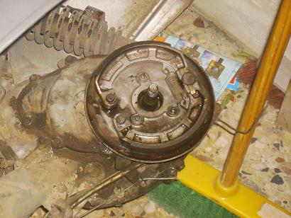

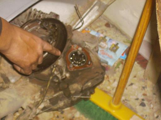

Ciao a tutti. Oggi la mia vespa ha cominciato a dare problemi. Per accendersi si è accesa, ma successivamente, le marce entravano, ma grattavano in una maniera impressionante e dopo un po' è uscito tutto l'olio del motore dalle ganasce.. nn so + ke fare. Oggi l'ho smontata e ho fatto un po' di foto..speriamo ke almeno voi sapete cosa fare..Io praticamente l'ho smontata fino alle ganasce, e quest'ultime li ho tolte..xro' poi mi sn bloccato perchè nn so dove mettere mano.

devi cambiare il paraolio sul mozzo ruota; levando i tre dadi sotto le ganasce e rimuovendo il piatto ganasce.

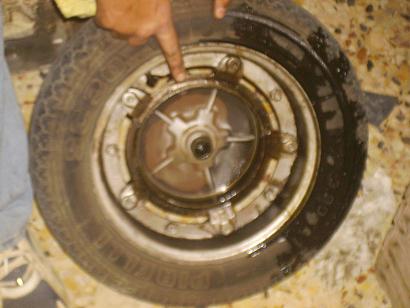

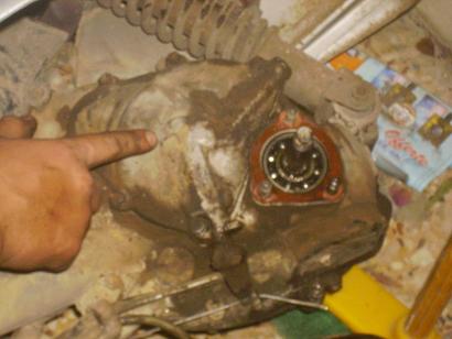

Ok. Il problema è ke io non sono molto pratico. Praticamente io l'ho tolto il piatto ganasce, ho svitato i 3 bulloncini da 13 che lo tengono e l'ho estratto. Il problema è che io nn so come si cambia il paraolio..E poi perchè mi grattavano le marce quando li ingranavo

nella 3 foto il paraolio non si vede perche è rimasto sulla flangia delle ganasce.lo togli dalla sede con un cacciavite e lo cambi.comunque se hai trovato il dado del mozzo svitato(ma la coppiglia non c'era?)è probabile che che il tambro non ha fatto piu battuta e l'olio è passato.
giusto che ci sei sostituiscilo cosi ti togli il pensiero,poi se le ganasce si sono inzuppate le devi cambiare e infine pulisci il tamburo con benzina o diluente

Quindi io dovrei soltanto rimuovere il cuscinetto che si vede nella 3° foto e di conseguenza cambiare il paraolio..Ma come si toglie il paraolio ??? Scusate se faccio tutte queste domande ma...nn sono molto esperto...Grazie a tutti...
E poi come si fa a togliere il cuscinetto se c'è l'albero motore ancora messo ???...bho....

il cuscinetto non lo devi togliere il paraolio sta sul piatto delle ganasce

No, calma. Il cuscinetto lascialo dov'è.
Batti fuori il paraolio; Il paraolio è infilato
in un foro che avrà un entrata (diametro maggiore)
e la battuta per il paraolio. Battilo fuori verso
il foro più grande. Battendo con un martello e
aiutandoti con un cacciavite. Indirizzando i colpi,
leggeri su due punti della circonferenza del paraolio
diametralmente opposti. Vedrai che esce facilmente.
Appoggia l'altro in sede (occhio al verso) e infilalo,
spingendo con le mani il più possibile. In estremo
batti solo sul profilo più esterno interponendo
qualcosa per non ronvinarlo (un legno per esempio)
Fissa bene la flangia con i tre bulloni e poi la ruota,
mi raccomando, BENE! E' obbligo la CUPIGLIA!!!
