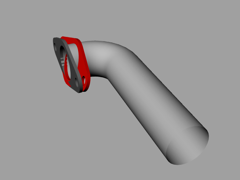

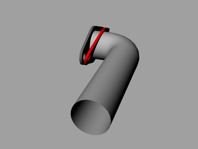

James927 ha scritto:
Quello per corsa lunga ha la falange più inclinata di 3 cm verso la parte opposta dell'imbocco del cilindro, quella per corsa corta è meno inclinata. Ho dovuto tagliare e saldare il collettore infatti per adattarlo...Mi è bastato circa 35 gradi per far diventare un collettore per corsa lunga in un corsa corta...
Vuoi dire che hai staccato la flangia e l'hai saldata nella posizione in rosso di questa immagine?
Puoi darmi qualche altro dettaglio?
Non e' che volevi dire 3 mm? inclinato come nelle mie immagini?
Pensandoci bene 3 cm di inclinazione sono troppi...
