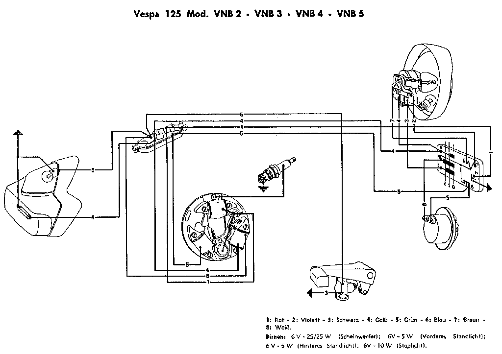

Si, quella che ho chiamato bobina è la centralina, che questo motore ha, difatti lo schema che mi hai passato non corrisponde. Io ne ho uno preso da Vespatecnica che dovrebbe essere il suo...
La Weeespa è un 125 del 61 serie VNB 2T...
Adesso mi organizzo e faccio uno schemino...

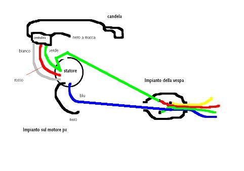

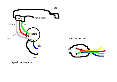

sto recuperando lo schema x li in giro, intanto ho fatto un disegnino, spero si capisca..
14,77 KB

Inserito il - 22/01/2008 : 22:42:10  Mostra Profilo Invia a n/a un Messaggio Privato
finalmente l'ho trovato.... potete darmi una mano??
18,18 KB

Inserito il - 22/01/2008 : 23:40:11  Mostra Profilo  Visita l'Homepage di Winter89  Clicca per vedere l'indirizzo MSN di Winter89 Invia a Winter89 un Messaggio Privato
mmm.......
rpova così...x hìglialtri non so...forse vanno tutti e 3 insieme con il blu del volano px ma non vorrei dire una stronzata...
16,92 KB
io proverei a tentativi....
