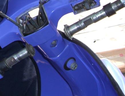

Come faccio a sapere se la mia special del 78 è una 3^ serie o una
3^ serie migliorata???
Sò che la 3^ và dal 75 al 78 la 3^ migliorata và dal 78 al 82, giusto?!
Mi serve per decidere quale colore scegliere, se ci sono differenze
ovviamente!
Grazie a tutti!
Inserito il - 21/01/2008 : 17:09:18  Mostra Profilo  Visita l'Homepage di poeta  Clicca per vedere l'indirizzo MSN di poeta Invia a poeta un Messaggio Privato
Guarda la serratura di blocco dello sterzo....

Ho recuperato un dettaglio di una foto fatta durante il
"reportage" dello smontaggio...
Spero vada bene!
Grazie Poeta...
61,6 KB
Inserito il - 22/01/2008 : 12:15:09  Mostra Profilo  Visita l'Homepage di poeta  Clicca per vedere l'indirizzo MSN di poeta Invia a poeta un Messaggio Privato
Terza serie a 4M, siga telaio V5A3T, versione MIGLIORATA dal 78 al 82, si chiama migliorata per la nuova serratura di blocco dello sterzo priva di sportellino, la staffa di rinforzo sotto la fiancata di sx, il pedale freno in sezione quadra con nuovo gommino, nuovo anche il volano (più leggero del precedente) di diametro maggiorato in nuova lega.

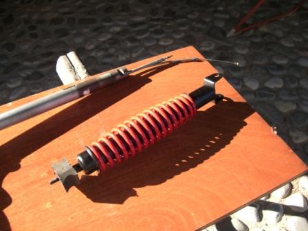

Il lavoro và avanti bene, ho portato a zincare molle ammortizzatori
e stò facendo brunire il fusto di quello posteriore per cercare
di porre rimedio all'obrobrio fatto dal precedente proprietario... (vedi foto)
e salavare quel logo esagonale inciso...
Mi stà anche balenando l'idea di cimentarmi nella verniciatura nitro, sennò
che gusto c'è?!?!?!?!
Mi sono anche costruito una piccola stazione per sabbiare che recupera
il material abrasivo... vi posterò le foto prossimamente...
