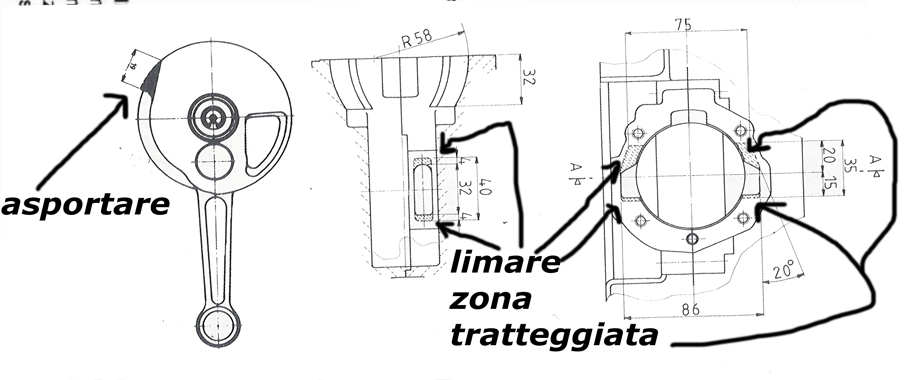

allora!!!! se in futuro aprirai il motore ed è quello che farai sicuramente,,ti consiglio cosa comprare e montare ora e che potrai lasciare montato in una futura elaborazione...
gruppo termico polini 177 ,,,
il carburatore del T5 è una buona scelta e uguale a quello del 200 e un 24/24
la differenza è che è più basso di quello del px per poter montare il filtro che più alto,infatti
da più prestazioni grazie solo al filtro che al suo interno monta una cornetta.
Se questo carburtore già c'è lai conservalo,peerche montarlo ora senza le dovure raccordature tra scatola filtro e carter e inutile..
lascia il 20/20 e metti il gettmax 110
il padellino sito già c'è lai montato,,
con questa configurazione in confronto a l'originale e tutta un altra cosa ,e in quando rigurda la salita
non ti lamenterai a fatto...
Configurazione che farai:
Gt polini 177
carburatore del T5 completo di filtro e scatola filtro,getmax 118
candela champion L82C
anticipo accensione 19°
campana e frizione del 200 3 dischi e molle rinforzate
rapporti allungati polini D.D. 23/64 RF 2,78
marma padellino sito ,o polini espansione..
lavori al blocco:
Anticipo albero motore (asportare 19mm di fascia rotante)
racordare valvola ingresso miscela al carter con scatola carburatore
raccordo travasatura al basamento carter con cilindro (riferimento con guarnizione polini)..
138,61 KB
questi lavori artigianali non sono difficili ma se non ne hai mai fatto ti consiglio vivamente di farli fare ad un tornitore bravo.
la vespa con questa elaborazione che da parte mia,è un elaborazione turistica,avrà una velocità di 100kmh di crociera e una massima di
120kmh e sono quelli veri.....
