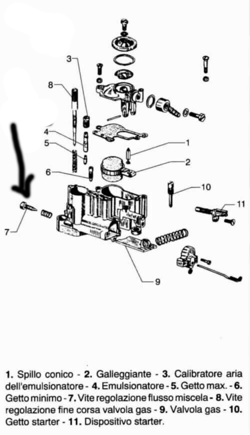

Pulisci il carburatore, avvita la vite flussomiscela fino in fondo senza forzare troppo,e poi svitala di 2giri e mezzo...i getti lascia il 105 poi dopo si vedrà se bisogna il 110....
129,8 KB

A questo punto, mi sono insospettito: ho tolto il getto, rimesso l'originale 102 e ripulito TUTTO il carburatore... Risultato? Carburata perfetta! Con colore candela "nocciola scura"!
Getto originale e una bella ripulita, bastava questo!
