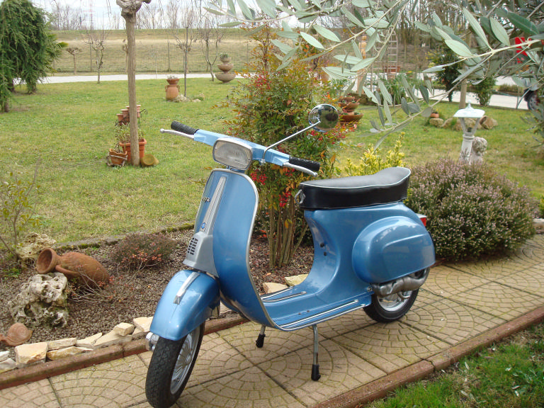

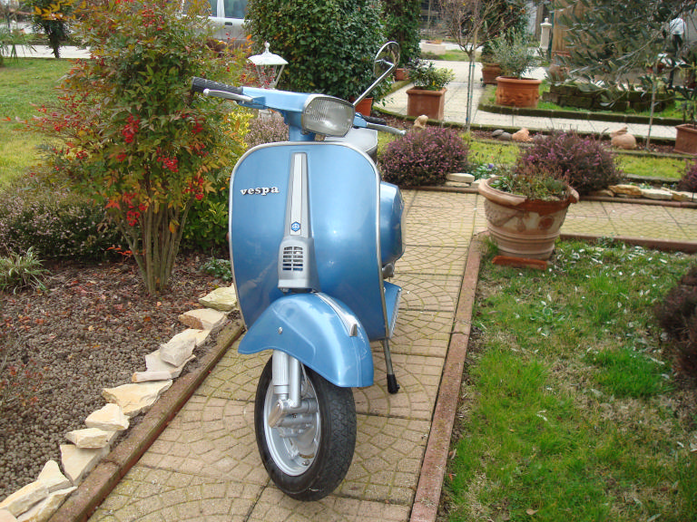

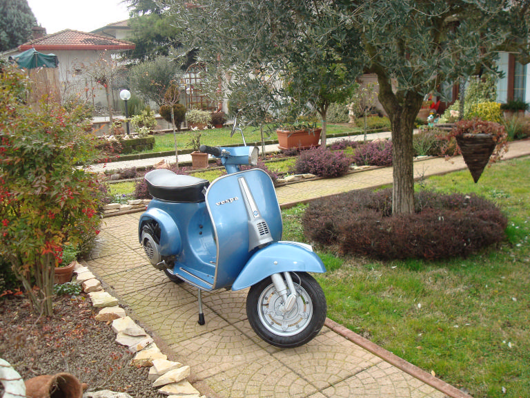

Posto alcune foto della mia ultima 50 special di cui ho appena ho terminato il restauro.

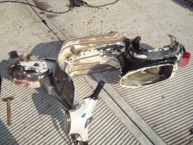

Posto alcune foto del "prima" e del "poi"...
So che sarò subito "redarguito" per la sella (allungata e non gobbino) e per la marmitta (Proma e non padellino virato oro). Questi due accessori li ho a casa originali, ma ho preferito montare questi, mi piace così!
Non sarà come quella di Poeta ma mi sembra che non sia venuta malaccio..
Ciao a tutti!!

cacchi niente male!!
complimenti!

Mattia per quanto riguarda la vernice hai usato nitro o bicomponente?

non mi sembra nitro...
anzi credo abbia anche del lucido

La sella lunga è quella di una 50N, bella, ma io ci avrei messo quella della ET3 che era dello stesso anno, la PROMA in virato oro, particolare e apprezzabile, nel complesso...è davvero bella e ben fatta!
MATTIA 9062....Complimenti per l'ottimo lavoro realizzato!
E' davvero bella!
Il colore poi....è incredibilemnte azzeccato!!!
Una rarità, in caso di 5/2.
La vespa di cui parli è di RATMAN, non mia, la mia in 5/2 è ancora da montare.
Quindi la tua è certo meglio della mia se cammina!
Finalmente si cominciano a vedere vespe come DIOCOMANDA!

Poeta, in base alla foto della locandina che postasti sembra anche a me che il colore è proprio azzeccato!!! Per questo chiedevo se era nitro o bicomponente. Complimentoni Mattia!!!

urca! affascinante "SPECIAL" bravo!

bellllisssssima complimenti, l unica cosa il sportellino, lo devi mettere!!

HO DIMENTICATO DI MONTARE LO SPORTELLINO PER LE FOTO...
Tre mesi di lavoro per lei..ma sono abbastanza soddisfatto visto che per questo restauro ho lavorato totalmente da solo.

complimenti per il risultato e il tempismo del restauro!

Direi perfetta!

complimenti vivissimi

Notevole..... toglici una curiosità il tutto quanto ti e costato?

NOTA AGGIUNTA, manca la serie numeri in fondo grigio 730 (per quel modello è quello il codice esatto), il punto di colore (indipendentemente quindi dalla chimica della tinta) è PERFETTO!
Meglio di quello di RATMAN difatti è al confronto un pelo più azzurro, e quindi a mio dire perfetto! Ma sono certo FOTOGRAFIE, lasciano quindi ambito a dubbi dipendenti dalla luce e dalla fotocamera utilizzata.

Veramente eccezionale!
Bellissimo lavoro! è una vespa con una gran classe.

il totale dei lavori si aggira intorno ai 1.250 € tra pezzi di ricambio acquistati originali,
viti, bulloni, sabbiatura, verniciatura, pezzi completamente nuovi del blocco motore (gruppo termico, frizione, guarnizioni, biella, etc..), sella, pnematici e camere d'aria, carburatore, marmitta, etc..
L'ho acquistata per 350 € messa maluccio anche se funzionante (la potete vedere smontata , con libretto originale.
Ho risparmiato non poco nell'aver fatto maggior parte dei lavori da solo (smontata e rimontata da solo). Per la verniciatura mi ha dato una mano un carrozziere in pensione dandomi dei GROSSI suggerimenti.
Qundi un totale di 1.600 € spesi
X POETA:
ti riferisci al numero telaio coperti dall'azzurro metallizzato?? Si purtroppo ho fatto un grosso errore al momento della verniciatura dato che l'ho incartata io ma me ne sono accorto quanto ho terminato. Vediamo se tra qualche giorno riesco a rimediare!!
